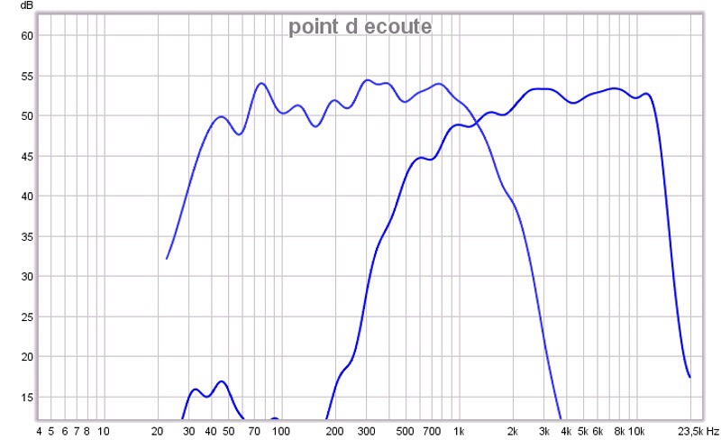

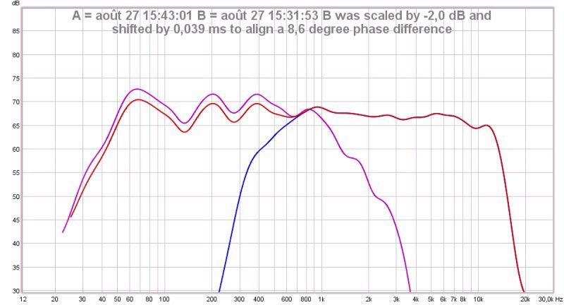

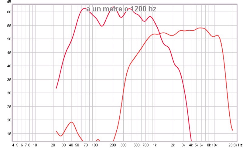

RE: Quoi de neuf en Monacor du Nord. - Bamboufou - 20/09/2015 bonjour a tous une chose me tracasse dans le processus de mise au point d'un filtre passif ( en tout cas dans la mise au point du mien ). j'ai suivi le protocole suggéré par Dominique et André . - mesure a 1 metre de chaque hp pour definir la bonne frequence de raccord en frequence ( le Niveau etant choisi pour obtenir une reponse la plus linéaire possible ) . - puis reglage pour obtenir la meilleure mise en phase. par exemple cela donne dans mon cas ceci : RE: Quoi de neuf en Monacor du Nord. - Sébastien - 20/09/2015 Et quelle est la chose qui te tracasse? Sébastien RE: Quoi de neuf en Monacor du Nord. - Bamboufou - 20/09/2015 donc, je pensais naïvement que au point d'ecoute j'allais retrouver ces reglages, mais juste avec moins de niveau. RE: Quoi de neuf en Monacor du Nord. - Bamboufou - 20/09/2015 mais avec ces reglages fait a un metre, le niveau de la compression n'est pas bonne au point d'ecoute . Au point d'ecoute je suis bien obligé de modifier le niveau de la compression pour obtenir un reponse linéaire . mais du coup, je me doute que les frequences de raccordement ne sont plus bonnes. j'ai donc fait la demarche ( apres avoir obtenue une reponse lineaire au point d'ecoute en modifiant le niveau de la compression ) de refaire les mesures au point d'écoute . RE: Quoi de neuf en Monacor du Nord. - Bamboufou - 20/09/2015 jusque la tout va bien. RE: Quoi de neuf en Monacor du Nord. - Bamboufou - 20/09/2015 donc etant bien reglé au point d'ecoute , j'ai eu la curiosité de mesurer chaque hp toujours au point d'ecoute. surprise, la frequence de raccordement ce situe plutot vers 1200 hz . a la base a 1 metre elle etait de 680 hz . hummm. RE: Quoi de neuf en Monacor du Nord. - Bamboufou - 20/09/2015 j'ai donc ( tout en gardant le bon reglage de niveau pour le point d'ecoute , c'est important ) refait les mesures a 1 metre pour voir ce qu'il reste de mes réglages initiaux de mon filtre. RE: Quoi de neuf en Monacor du Nord. - Bamboufou - 20/09/2015 on peut voir que la coupure de 680 hz choisie au depart n'est pas respectée. Donc, ma question est : faut il dans le processus de mise au point d'un filtre passif, -en premier définir le niveau des hp AU POINT D' ECOUTE , Puis revenir aux mesures a 1 metre pour chercher les bonnes valeurs de composant qui s'accorderont a la fréquence de raccordement choisie ? RE: Quoi de neuf en Monacor du Nord. - jeanphilippe - 20/09/2015 Je pense que la fréquence de coupure de 680 hz est respectée pour le mendium par contre pas pour le grave certainement dû à la courbe du grave non filtré. RE: Quoi de neuf en Monacor du Nord. - Bamboufou - 20/09/2015 Jeanphilippe, j'ai bien précisé que mon grave est bien filtré en 12 db a 680 mesuré et mis au point a 1 mètre. je constate juste que l'eloignement vers le point d'écoute engendre un affaiblissement de niveau pour chaque hp de manière différente . |
