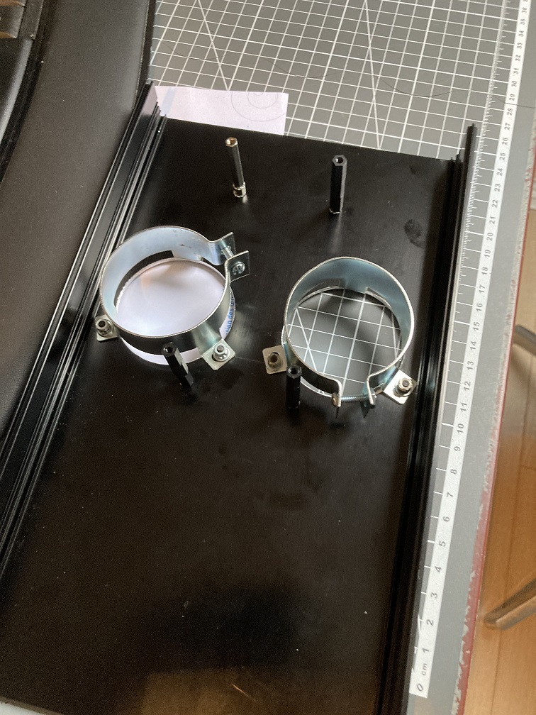

J'ai trouvé des petits coffrets sympas chez AUDIOPHONICS . J en ai un peu marre des série GALAXY et j avais envie d'un look un peu différent . En image voici les étapes...

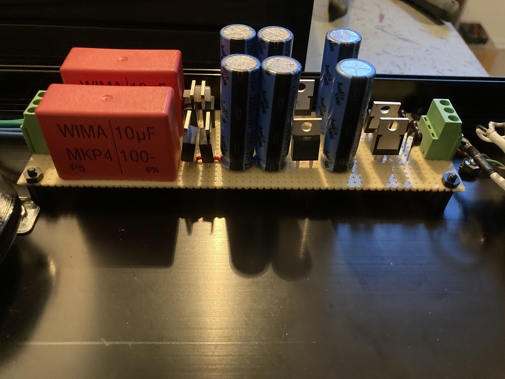

Tout d'abord l alimentation... d'après les idées de Gilles (que je remercie beaucoup par ailleurs pour m avoir fait redécouvrir les circuits KANEDA...)
Les condos de 10uf sont montés entre les secondaires du transfo et les diodes de redressement . C'est Joël qui m a soufflé ce petit stratagème , et j y ai gagné en dynamique sur le premier prépré .

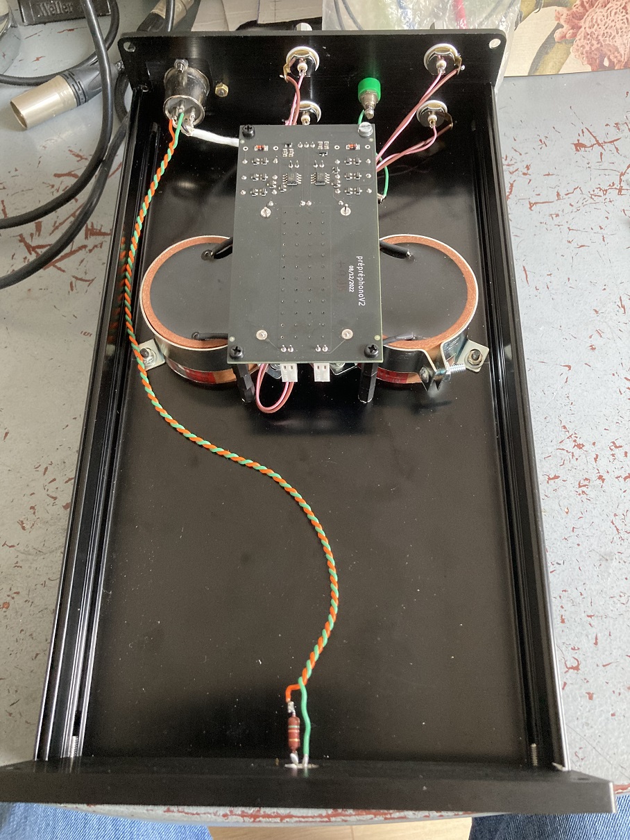

Et les images du boitier prépré dont le montage est en cours ...
Mon boitier manquant un peu de hauteur , j ai été obligé de faire dépasser les gros DUELUND , vraiment volumineux .

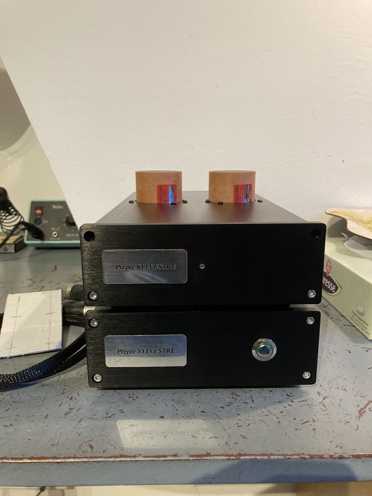

Quelques nouvelles du prépré Sylvestre nouvelle version . Il est enfin terminé et fonctionne parfaitement . Pour l instant je le laisse chauffer un peu avant une écoute plus approfondie dont je vous ferai part . Quelques images ...
En marche sous la sl1100 et sa cellule Dynavector...
