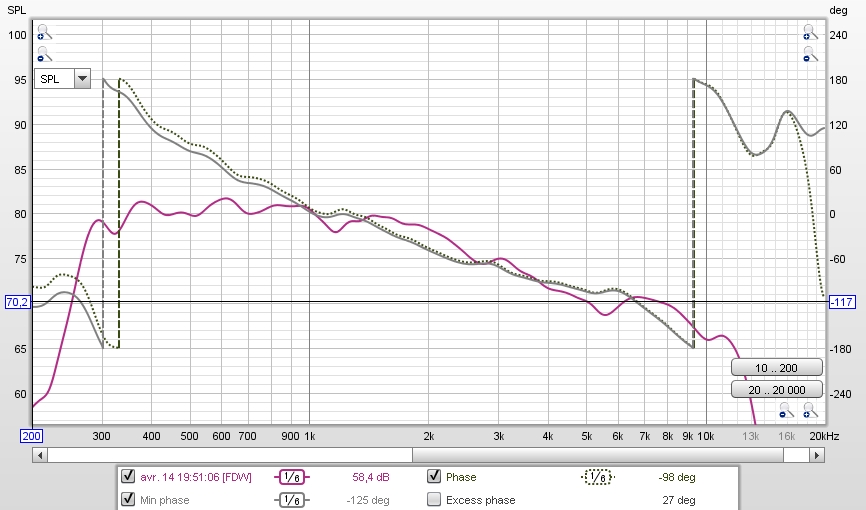

Je reposte la mesure, micro au même endroit, j'ai diminué le gain sur la Tascam, monté le volume du préampli et enfermé le chien dans la cuisine.
La disto et le bruit de fond sont (beaucoup) plus bas...

Greg Lagarrigue a écrit :Pour illustrer, phase calculée dans rephase comme guide de calcul de phase mini, plus cohérent sur ce coup :
Merci !
On voit que le To est décalé d'un milli-poil par rapport à ce que j'aurais pensé être le pied de la courbe...

Dominique-Tanguy a écrit :Je reposte la mesure, micro au même endroit, j'ai diminué le gain sur la Tascam, monté le volume du préampli et enfermé le chien dans la cuisine.
Le "delta" y est plus faible que sur la mesure bruitée:

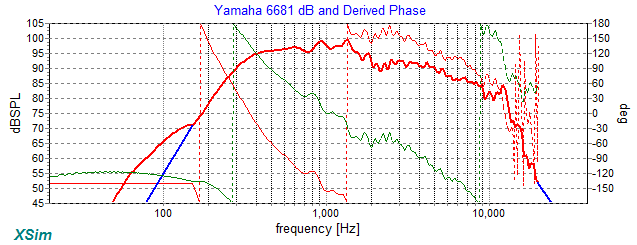

J'essaye de définir une méthode pour la mesure de grand systèmes, comme celui de Gilles, ou on ne peut pas appliquer la méthode de mesurer à un mètre dans l'axe du tweeter. Il faut donc faire 3 ou 4 mesures, selon le nombre de voies, caler la réponse en phase de chaque mesure sur la phase mini, et exporter les FRD dans Xsim pour faire le filtrage et la sommation des voies.
Est-ce que cela semble pertinent ?

Il faut donc faire 3 ou 4 mesures, selon le nombre de voies, caler la réponse en phase de chaque mesure sur la phase mini, et exporter les FRD dans Xsim pour faire le filtrage et la sommation des voies. Est-ce que cela semble pertinent ?
Ce que nous avons fait à notre atelier est très proche de cela. Les réponses spl mesurées avec Omnimic ont servi la génération de la phase minimum une fois sous Xsim, avec toutefois la possibilité de nettoyer les bouts de bande.

Citation :J'essaye de définir une méthode pour la mesure de grand systèmes, comme celui de Gilles, ou on ne peut pas appliquer la méthode de mesurer à un mètre dans l'axe du tweeter. Il faut donc faire 3 ou 4 mesures, selon le nombre de voies, caler la réponse en phase de chaque mesure sur la phase mini, et exporter les FRD dans Xsim pour faire le filtrage et la sommation des voies.
Il manquerait à cette méthode le calage relatif en profondeur
des voies, la somme ainsi obtenue présuppose leurs plans émissifs
définis et alignés.
Jean-Marc.
Tout à fait !
Mais comme je n'ai plus Omnimic, je souhaite refaire l'exercice avec REW.
Mais je ne mes souviens si nous avions jouer avec le To pour caler la phase avant l'export...
