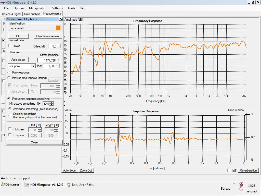

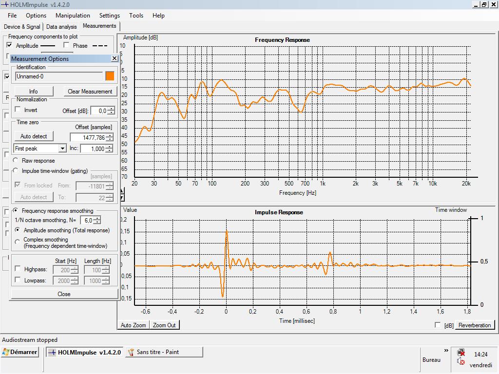

Voici deux autres mesures faites à 1 mètre du pavillion à 1 mètre de hauteur. la 1ere à smothing 6 et la seconde à 12 (mesure sur l'enceinte de droite qui n'est pas dans l'encoignure.

A partir de 1000 Hz, le pavillon et son moteur font du bon travail, très linéaire, un peu montant jusquà 20 Kz, impressionnant... Personnellement, j'atténuerais le medium de 3db, mais il est un peu töt pour dire ça. Il faut travailler sur le grave.
En dessous de 1000 Hz, pour moi c'est très mauvais. Le raccordement se passe mal. Je propose de faire des mesures de chaque voie séparemment.
Ensuite, en dessous, on a des ėcarts de 25db entre 60 et 120Hz ! Cette enceinte devrait être beaucoup plus linéaire. Je crois que cela vient d'un effet de peigne avec des réflexions dues à la pièce...
