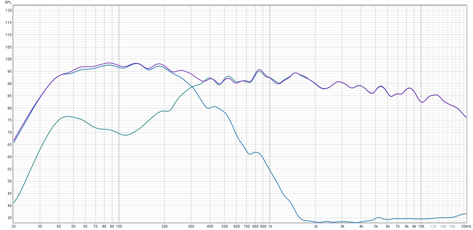

(17/07/2023-13:20:44)tonipe a écrit : Il y a une différence entre les professionnels qui fabriquent des enceintes qui doivent fonctionner partout, et un amateur qui se fait une paire d'enceinte qui doit fonctionner dans une pièce bien définie.
Dans le contexte des pros, leurs méthodes sont bonnes. Tout le monde sait qu'une fois dans votre salon les résultats seront différents...
Mais pour nous amateur, nous pouvons faire plus direct en mesurant directement au point d'écoute dans la salle.
L'inconvénient de la mesure au point d'écoute dans la salle est que vous mesurez aussi les réflexions de la salle, réflexions qui s'ajoutent au signal direct, et qui se traduisent à la mesure par des creux et des bosses en plus.
Si le signal direct doit être corrigé, les réflexions qui arrivent en retard ne doivent pas l'être, même si elles sont mesurées en même temps, même si nous ne savons pas la valeur du signal direct dans un creux ou une bosse.
Vert : Mesure à 8 cm du cache noyau, lissées en 1/2 octave.
Bleue : Mesure à 86 cm du cache noyau, lissées en 1/2 octave.
Rouge : Mesure MMM au PE, lisée en 1/12e d'octave, avec le creux entre 50 et 200 Hz comblé par la mesure à 8 cm.
[Image: superposition.png]
Un amateur DIY est quelqu'un de patient, il peut prendre le temps d'écouter ce qu'il faut garder de chaque bosses et chaque creux, même si ça prend 1 mois pour le faire.
Mon exemple est ci-dessous :
Vert : La mesure
Rouge : Les troncatures.
Jaune : Ce qui ne sera pas corrigé.
L'écoute ne valide pas une troncature du creux à 530 Hz, (ou alors j'ai commencé trop fort avec plus de 2 dB sur le premier test).

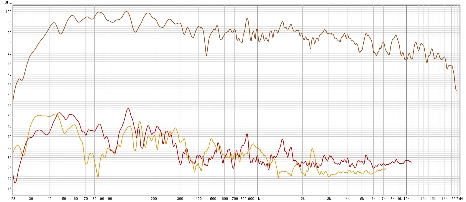

Dominique,
n'oubliez pas d'afficher la distorsion, je n'ai rien contre votre méthode mais franchement, soyez courageux et affichez nous un peu plus de résultats.
Une courbe SPL au PE, bref un peu plus quoi........... Dodgy
Pour la blague :
Au PE 2 m, un baffle plan composé d'un 18" coupure 200 Hz LR 24, passe haut 25 Hz  et un LB linéarisé sans "troncature"
[Image: 31bn.jpg]
[Image: kr29.jpg]
j'ai juste mit une capa de 51 µF sur le LB, ça peut-être amélioré.
Cdt.
