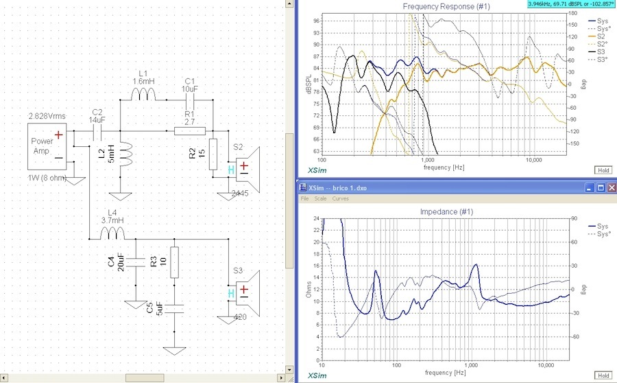

Si je devais faire une 2 voies, quel filtre utiliser ?
Peux-tu me donner un schéma en fonction des impédances du 420 et de la 2445 ?
Je souhaitais faire simple. coupure 650 Hz 12db/oct
Un truc comme ça, c'est indicatif, ( il y a sans doute plus malin à trouver avec un peu plus de temps )
[Image: ohqe.jpg]

Merci Jimbee  Smile
Peux-tu me donner les données que je puisse le manipuler ?
Bonne soirée.
Christophe.
RE: Filtre passif optimisé pour ma VOT - jimbee - 24/07/2022
(24/07/2022-17:26:12)xtof a écrit : Merci Jimbee  Smile
Bonne soirée.
Christophe.
Voilà, les phases y sont "derived" ( minimum calculé par Xsim)
Merci Jimbee, ce simulateur est génial  Heart
Puis-je l'utiliser tel quel où dois-je revoir certains paramètres ?
Par exemple l'atténuation du médium Aigu par rapport au grave.
Y-a-t-il un moyen de savoir de combien de décibels il atténue ?
Je ne voudrai pas trop "t'embêter" avec Xsim car je débute mais c'est vraiment pratique.
Bonne soirée.
Christophe.
