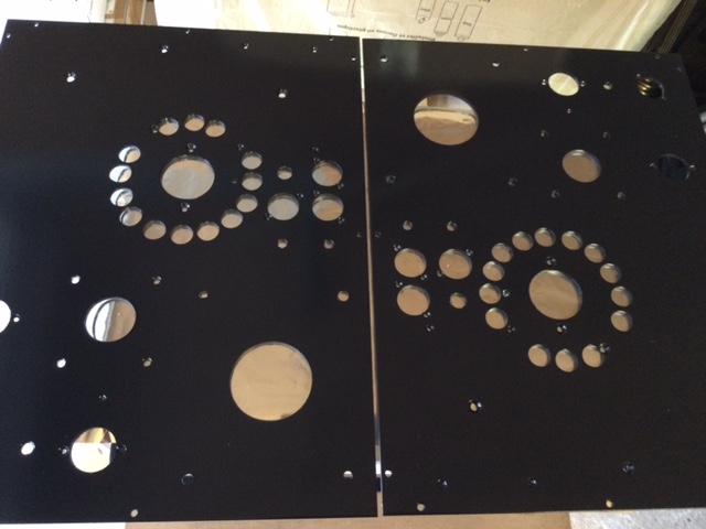

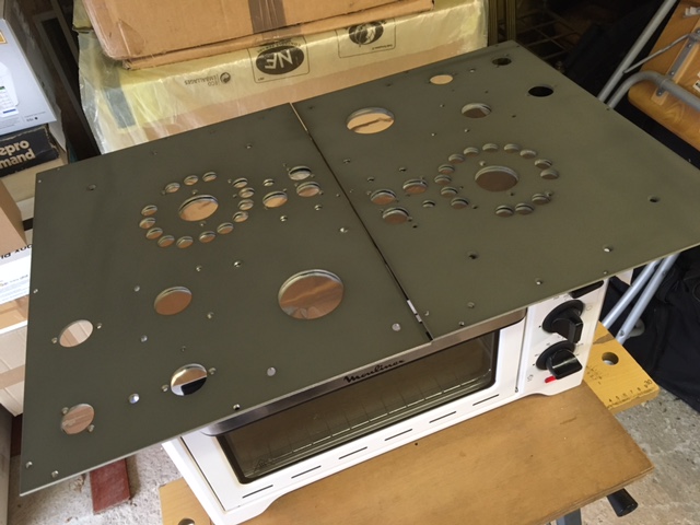

RE: 300b et grosses copines - gillougillou - 04/02/2022
Les blocs 100TH, peinture…..
D’abord l’apprèt bi composants spécial alu…. Remarquer la cabine de peinture chauffante innovante.
Ensuite le RAL 9004 bi composants  gris très très foncé surface coquille d’oeuf assorti au transfo de sortie.
On laisse mijoter.

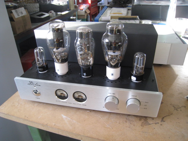

Un 300B Chinois que je viens de tester :
L'ami qui l'a acheté est très déçu par sa musicalité, il me l'a apporté pour faire quelques mesures.
Les premiers constats :
- Le transfo d'alimentation vibre, pas étonnant puisqu'il n'y a aucune rondelle isolante sur ses vis de fixation.
- La tension d'alimentation des filaments des 300B n'est que de 4,1V au lieu de 5V.
Il y a  un transfo séparé pour les filaments des 300B, suivi d'un redressement et filtrage pour chaque tube 300B.
- La bande passante mesurée à -3dB va d'environ 6Hz à 14 kHz seulement, on est à -9dB à 20kHz
L'observation des signaux carrés révèle un accident au milieu de la montée et un petit pic de dépassement visible dès 1kHz.
Les transfos de sortie sont en cause, puisque avec un transfo bobiné par mes soins sur le plan du DA143 d'Yves Monmagnon, la bande passante à -3dB s'étend de 8Hz à 38kHz et les carrés deviennent parfaitement propres.
Les TS sont pourtant de bonnes dimensions, quasiment les mêmes qu'un DA143, il doit y avoir un problème avec la qualité des tôles ou l'architecture, peut être pas assez de fil.
A priori, il y a quatre secondaires imbriqués dans le primaire, ce qui semble très classique, je ne m'explique pas les mauvaises performances.
A part ça, le câblage est très bien fait, c'est propre et les composants utilisés semblent être de bonne facture.
Le prix est tout de même très abordable (environ 650€).
C'est peut être une bonne base (un peu chère) pour fabriquer un SE300B de qualité à condition de résoudre ces problèmes.
Cdt,
Gérard
RE: 300b et grosses copines - gillougillou - 05/02/2022
Bonjour, intéressante expérience.
La plus grosse amélioration pourrait être d’installer des TS https://mennovanderveen.nl/index.php/nl/producten/single-ended/vdv-3512-see-detail sous le capot, ce ne sont pas des prestigieux Tango ou Tamura mais ils mesurent très bien pour un petit prix en accord avec le pré investissement que représente l’ampli.
Et pourquoi pas deux petites alims 5v SMPS.
Faut voir;-)
