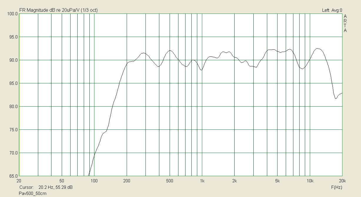

J'ai déjà fait un vrai pavillon pour un NEO8, sur les conseils avisés d'un vrai spécialiste, notre ami commun Jean Yves Soria.
Le résultat était époustouflant, la courbe était rectiligne jusqu'à 250Hz, mais les dimensions étaient hors normes pour moi.
Je conseille vivement à celui qui en a les possibilités (et la place) d'en faire l'expérience, ça vaut vraiment le coup.
Voici la courbe obtenue à 1M (mesurée à l'époque) :

RE: Mini Papillon - tonipe - 01/11/2020
Et un pavillon calculé pour couper à 500 ou 800 Hz ?
Cordialement, Dominique

La réalisation de ce pavillon n' a pas été décrite sur ce forum, le plan a été dessiné par Jean-Yves Soria hélas, je ne l'ai pas conservé.
La section de départ est de 155*40mm (35mm avec les modèles Chinois) et la section à la sortie est de 50*50cm pour une longueur totale de 50cm également.
La progression était approximativement exponentielle.
Il doit être assez facile de le fabriquer avec du contreplaqué cintré.
Le proto avait été fabriqué avec du PVC expansé de 10mm d'épaisseur, cintré à chaud.
cdt,
Gérard
