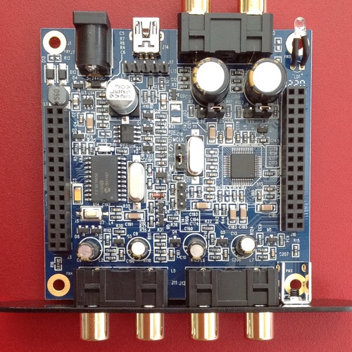

RevA : 0,9Vrms / 0dBFS / 0,9Vrms
RevB : 2Vrms / 0dBFS / 0,9Vrms
(par Jumper)
Au delà, ton Kaneda 224 est un IVC, comment se fait la conversion V out dsp / I in Kaneda ?

RE: Mini DSP 2x4 - Dominique-Tanguy - 20/08/2020
Salut Jean-Marc,
Avec une rėsistance en sėrie sur les entrėes, 1,5 K je crois, Gilles pourra peut être confirmer.
C'est bien un Rev B, mais les jumpers ont déjà en 2Vrms, d'après ce que je vois...
[Image: attachment.php?aid=29440]
