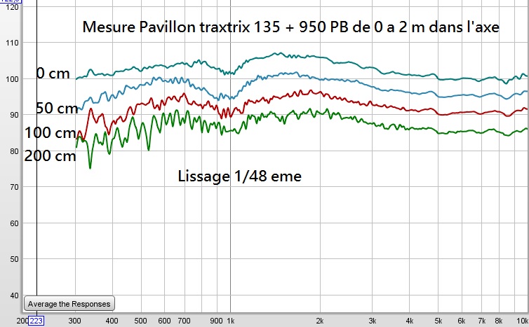

En libre la décroissance devrait être de 6 dB pas doublement de la distance, un peu moins en intérieur, plus dépendant de la fréquence.
Edit :
pour illustration décroissance d'environ 5 dB par doublement sur ce pavillon, désolé la mesure s’arrête a 2 m :
