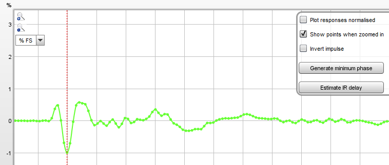

RE: à la découverte de REW... - JM Plantefeve - 30/03/2020
Bonjour Arnaud,
L'ipulsion sur laquelle REW fait sa transformée est de trop faible amplitude. 1% de la Full Scale (FS) une fois le plot responses normalised décoché au Controls.
dBFS : Le traitement numérique du logiciel est sur mots signés de 16 bits, FS pour Full Scale ; 0dBFS : la limite à la saturation (32767 crête) ; -90dBFS : le seuil de disparition (0). Être dans le bas de l'échelle, c'est risquer un rapport S/B défavorable à une mesure viable et précise. Être proche du haut de l'échelle, c'est risquer la saturation et l'erreur de mesure. Sur un main speaker test signal, REW conseille un -12dBFS en sweep de sortie et un -18dBFS en entrée de mesure. Voir : Preferences - Soundcard.
-18dBFS = 12,5% de FS. Peux-tu revoir les différents réglages de gain ?

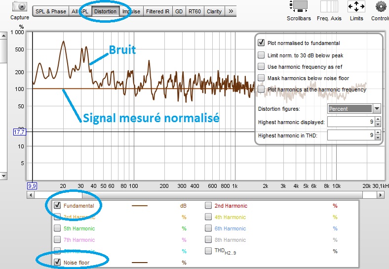

RE: à la découverte de REW... - Greg Lagarrigue - 30/03/2020
Avec le sonomètre que tu as, tu pourra faire une calibration SPL très correct.
En attendant, ta mesure (bruit enregistré) est noyée dans le bruit, onglet distorsion, affichage uniquement de la fondamental (le signal enregistré) et le niveau de bruit, cela donne ça :

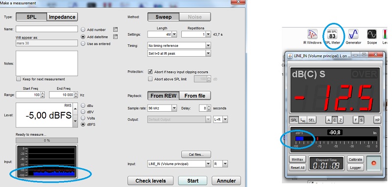

Le bruit dont il est question est pour commencer celui de la chaine d’acquisition :
micro / pré ampli / gains / REW
en pré visualisation, le bruit perçu par le logiciel est visible sur la fenêtre de mesure ou avec l'outil sonomètre (SPL meter) :
    (sur cet exemple, rien de branché, bruit faible)
Assure toi que l'alimentation phantom 48v de l'interface son soit bien activée, sans cela le micro ne peut fonctionner correctement.
Une fois cela établi, ajustement des gains (itération), réglage a 12 H (bouton de l'interface) au début, côté soft mets tout presque au max (-6dB) (COTE MICRO UNIQUEMENT, PAS LES SORTIES !) et tape dans tes mains devant le micro, le bruit doit être visible dans les écrans précèdents. Sinon, contrôle du routage.
