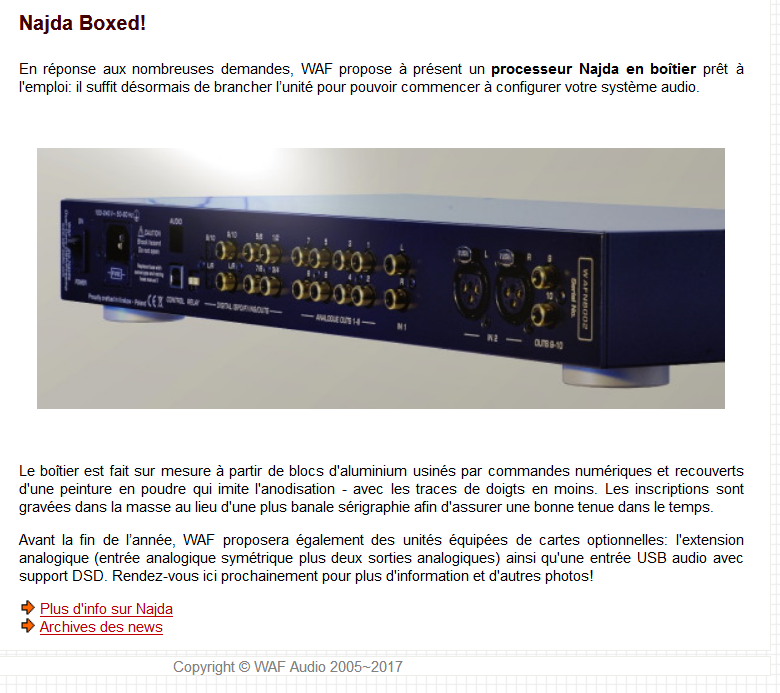

RE: Najda ou MiniDSP OpenDRC-DA8 ? - xtof - 20/02/2019
gebesoft a écrit :Bonsoir Jean-Louis,
Il existe maintenant une version tout montée du Najda mais waf-audio.com ne répond plus.
J'ai eu la réponse de WAF audio le lendemain de mon mail.
Cette réponse date du 1er février 19
"Bonjour Christophe,
Merci beaucoup pour votre intérêt.
Malheureusement le Najda Boxed est épuisé, il y aura en principe de
nouvelles unités en mai.
Pour répondre à vos questions:
La version de base du Najda Boxed permet le filtrage sur 2 enceintes à
4 voies chacune.
Les entrées comme les sorties sont sur connectique RCA (analogique).
Toujours en version de base, le Najda Boxed permet de selectionner
entre 3 sources (analogique, spdif coax, spdif optique).
L'option entrée USB (disponible) permet de connecter un PC portable ou
de bureau via câble USB, lequel constitue alors une 4e source . Alors,
tout son sur le PC est transmis au Najda. Un lecteur dédié est aussi
possible à condition d'intercaler un 'hub' USB avec son alimentation.
En effet, une partie de l'entrée USB doit être alimentée par la
source, ce dont les petits lecteurs de poche ne sont pas capables. Je
ne peux malheureusement pas vous recommender un lecteur particulier -
je crois que la grande majorité des utilisateurs connectent simplement
leur PC.
Les frais d'expédition s'élevent à EUR 25.
Bien cordialement,
Nicolas Holzem
WAF Audio"
4 voies chacune.
leur PC.
Bien cordialement,
Merci Christophe pour ces précisions sur le Najda Boxed
RE: Najda ou MiniDSP OpenDRC-DA8 ? - phill003 - 20/02/2019
le najda boxed a de base 2x4 canaux...
2 de plus en option
le soft est simple de prise en main...
je trouve que l'appareil manque un peu de stabilité....
bug au démarrage... tous les voyant allumés...
connexion parfois un peu aléatoire avec le PC...
mais rien de rédhibitoire
je l'utilise en 2x3 voies....
rien remarqué de surlecutant / DCX
c'est propre...reste à en tirer la substantifique moelle...
et ça n'appartient pas à la machine...
