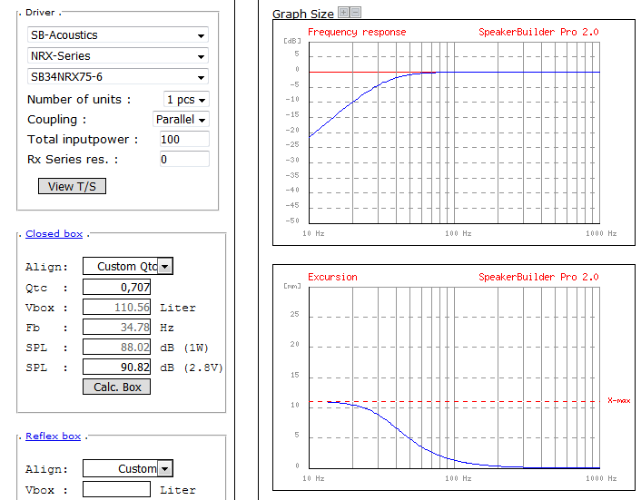

RE: Quels sub dans caisson clos <100L - JM Plantefeve - 20/10/2018
Bonjour gug42,
Bref disons plus simplement un 38 ou un 31 capable d'une fréquence basse (35 Hz ?) dans moins de 100L clos.
Dans ce cas, je connais bien le SB34NRX75-6, 35Hz en clos de 100 litres de Dacron (eq. 110 litres d'air). Il peut même être à lui seul la couverture 35Hz-250Hz (100l à droite, 100l à gauche) avec une bonne sensibilité en dB/V.
Bien à toi, Jean-Marc.

JM Plantefeve a écrit :Bonjour gug42,
Merci Smile Effectivement intéressant, une surface relativement grande, un grand débattement, une puissance admissible et une sensibilité largement suffisante pour mon usage.
La fréquence haute des deux HPs susmentinnés permettent une intégration dans une colonne plus facilement que le dayton datyon UM15-22
je suis surpris cependant sur quelques points :
- des 31cm et non des 38cm, le volume est insuffisant pour un 38 ? Un 38cm serait capable de déplacer plus d'air non ?
- Le paramètre MMs du SBAccoustic de 99g, celui du Peerless est de 134g. Bon vous me direz un paramètre pris seul ne veut rien dire .... et je n'ai pas suffisament d'expériences et de connaissances pour manier tous les paramètres malgré mon bouquin sur "les techniques des haut-parleurs"
