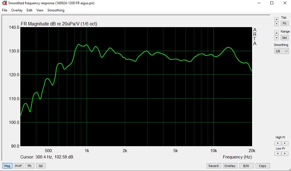

RE: TAD 2001 et FAITAL HF 10AK - Dominique-Tanguy - 30/08/2017
Voici ma contribution. le Faital avec le MK1010 :
A environ 1,20 m

RE: TAD 2001 et FAITAL HF 10AK - HaH - 30/08/2017
Dominique Tanguy,
Personnellement, je ne me focalise absolument pas sur la courbe descendante du MK 1010.
La mesure avec OmniMic est de 100 Hz ( LR 8) à 20 kHz sans corrections sur le Najda. Après filtrage et lissage des courbes de réponse, le résultat me convient tout à fait.
Merci pour ta contribution.
Tu n'as pas compris mon message. Je veux dire qu'il ne faut pas corriger cette courbe, car je crois que la pente vient de ton protocole de mesure.
