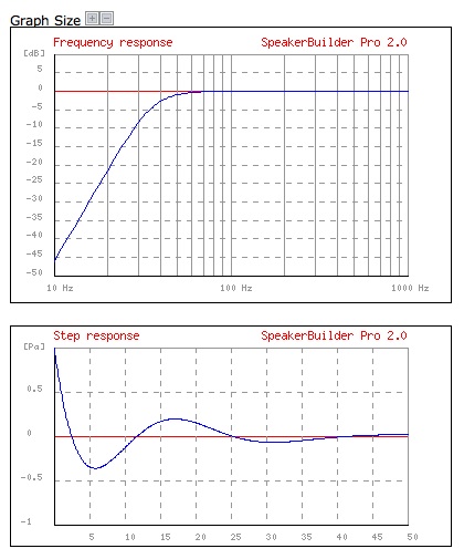

RE: Magnifico altoparlanti ad alta efficienza ! - AndréJ - 12/08/2017
J'ai fait une petite simulation rapide avec une charge de 200 litres accordée à 37 Hz...
Avec les paramètres "usine" et une résistance série de 0.6 ohms (moyen pour une self de filtrage)
C'est assez encourageant, ça devrait aussi pouvoir passer dans mes Altec 612 à 180 litres....

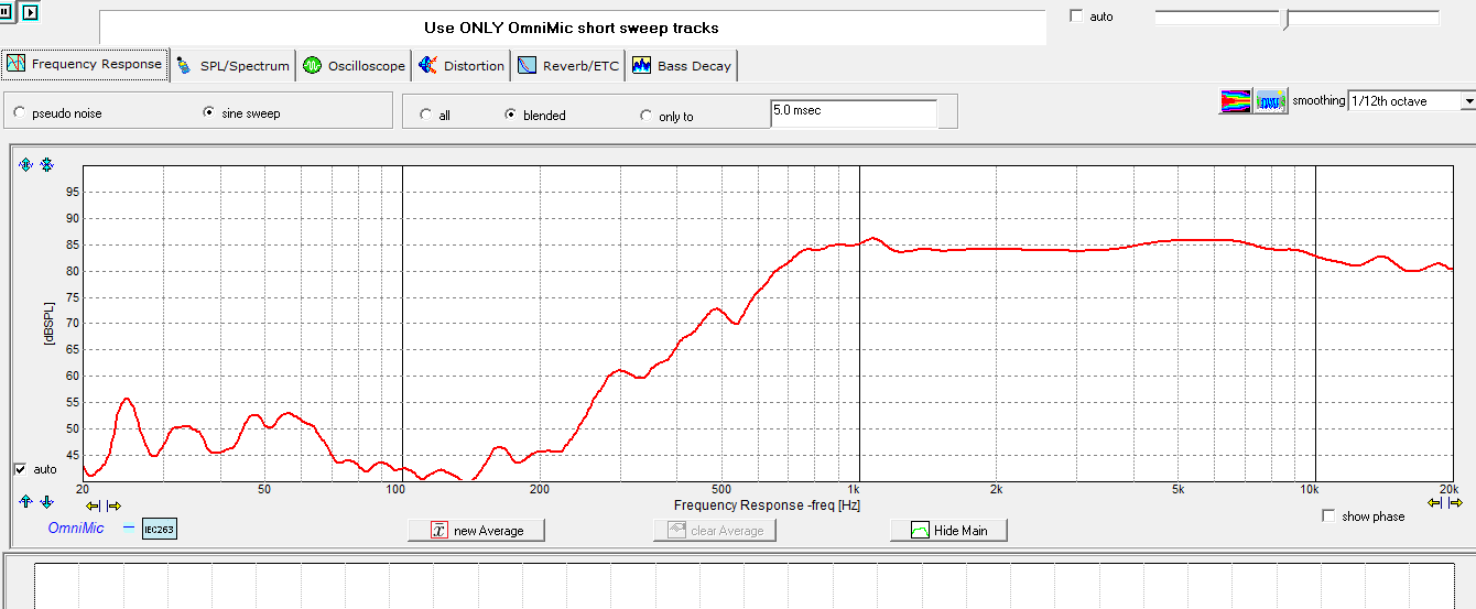

RE: Magnifico altoparlanti ad alta efficienza ! - Dominique-Tanguy - 12/08/2017
Pour ce qui est du raccordement ã 1200 Hz, la courbe de rėponse en dehors de l'axe (directivité) peut nous donner une partie de la rėponse.

RE: Magnifici altoparlanti ad alta efficienza ! - JM Plantefeve - 12/08/2017
Un HF146 16 Ohms et un LTH142. Ainsi on peut raccorder à 800Hz.
15W750 en accord bass-reflex SBB4 : 130 litres; Fb=39Hz; F6=42Hz. Il faut effectivement intégrer la résistance de la self de filtrage, mais pour 800Hz et en L140 Mundorf, on devrait rester sous les 0.5R. Avec VituixCAD, on peut aussi intégrer l'effet semi-inductif de la bobine mobile. Et fusionner simulation BR, effet de diffraction (du baffle une fois dimensionné) et courbe constructeur au dessus de 300Hz.

RE: Magnifico altoparlanti ad alta efficienza ! - JRBLUES - 12/08/2017
xnwrx a écrit :Bonjour Jean-René,
il serait intéressant d'ouvrir un fil sur votre projet de Line-Array
Sans vouloir polluer, une p'tite photo du proto:
JR
J'ai commencé à jeter un coup d'oeil rapide, et le Faital 12PR300 semble pouvoir descendre assez bas, vers 40 Hz, avec un volume rėduit en BR type Bessel (un peu plus de 50 litres).
Je me trompe peut être mais cela semble vraiment intėressant pour une enceinte compacte haut rendement.
