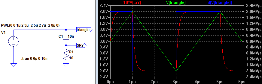

Au jeu de Kiwanuka, on pourrait lui rédiger un contre-papier pour lui expliquer que ses tracés de Slew Rate sont erronés. Sur un signal de 500kHz, il utilise un circuit RC (10nF-10R) pour extraire une image du SR, mais elle est fort imprécise sur les transitoires. Un comble quand on parle Slew Rate !
alors que le SR peut être tracé parfaitement et simplement :
