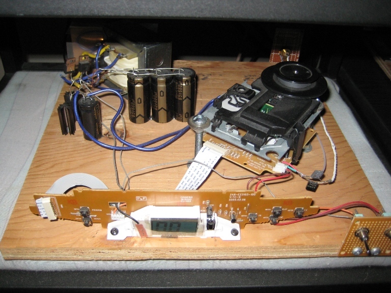

Moi j'y suis aller pour ceci: http://www.diyaudio.com/forums/digital-source/120229-finally-affordable-cd-transport-shigaclone-story.html
Qualitées sonore sans limite ! (je ne vois que la limite du constructeur !) ; dans mon cas ça remplacé un lecteur de $3000.US , et plusieurs constructeurs européen de haut de gamme utilise cette mécanique de Sanyo (évidemment ils n'en font aucune mention). C'est un projet qui s'adresse a quelqu'un habile a faire du surface mount . Si intéressé il me reste plusieurs circuits imprimés et les pièces difficile a trouver. Le choix des électrolytiques dans le power supply est critique ! On change de marque = on change de son..... Pierre

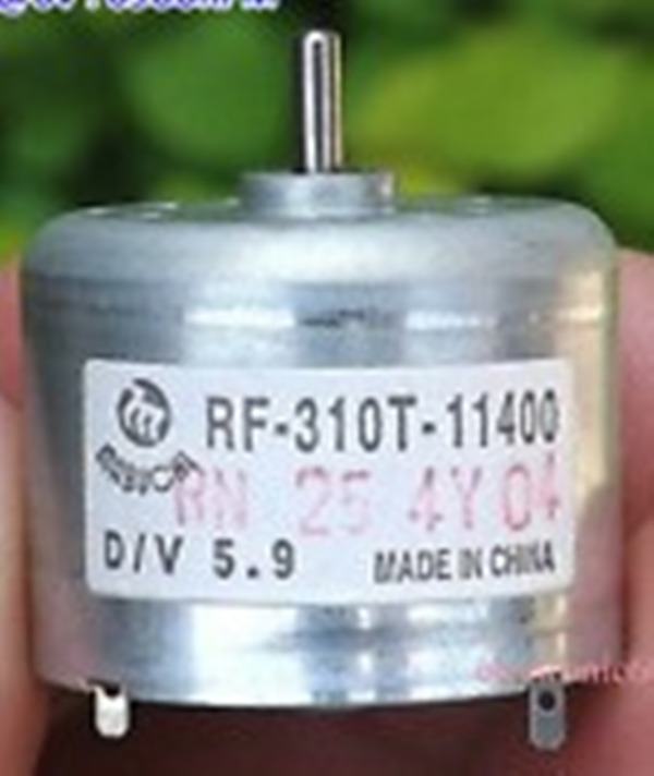

il faut fuir tous ces sanyo sony philips etc etc etc avec les petits moteurs mabushi et co a petits balays!!!!!!
les dernieres fabrications durée de vie 400 heures max
c'est la piece qui engendre du jitter meme quand tout fonctionne apparement
et quand vous avez "no disc" inutile remplacer le pickup c'est ce moteur qui est en cc ou en tout cas responsable du probleme
la limaille s'incruste entre les contacts du rotor, cc, vibrations quel horreur!
il faut un moteur disc sans balays sans contacts brushless
svp!!!
c'est la seule garantie de longevitée et jitter free

le probleme est que les deux versions existent, en fonction des models on peut avoir des moteurs de jouet meme sur des "belles" machine teac vrds9 beurk
c'est souvent un detail bien cache car vendre des machine a plusiers milliers d'euros avec la piece maitresse a 3 franc qui fonctionne trés mal et pas longtemps c'est des rascal
mais la pire abomination qui pollue la terre entiere etait concue a l'epoque des radioK7 CD et minichaines midi c'etait ca et ancore on la retrouve partout meme dans des machines pro et broadcast:
avec le coupable en question, cette orrible chose:
ce type de moteur est juste bon pour ouvrir fermer le tiroir,(tray motor) mais pas pour la rotation du disc (disc motor)ou le deplacement du pickup (sled motor)

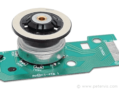

quand un petit moteur brushless coute peu plus cher et l'asservir ce n'est pas plus compliquée, ceci est un bon moteur pour exemple
un site interessant avec des images claires
http://www.petervis.com/CD_and_DVD_Players/cd-player-motor-not-spinning/cd-player-motor-not-spinning.html
