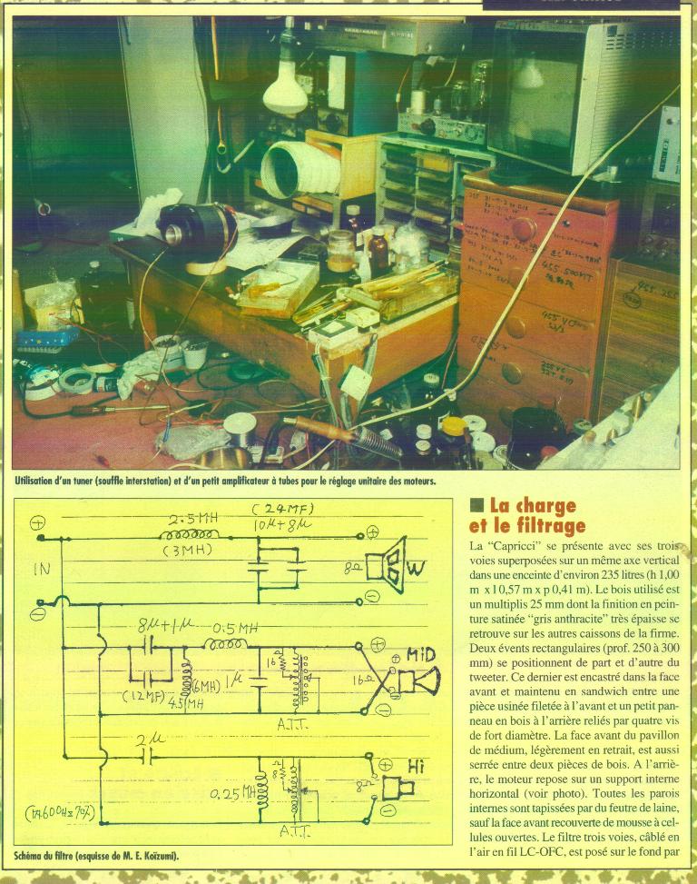

RE: Onken OS-500MT chez bobobobo - Bamboufou - 18/05/2017
tu peux essayer le filtre réalisé pour l' harmo capricci par monsieur Koizumi .

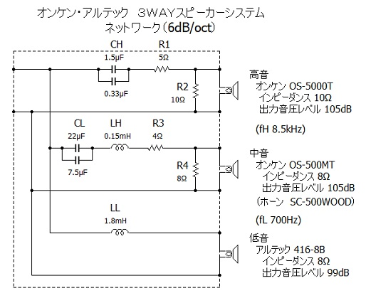

RE: Onken OS-500MT chez bobobobo - bobobobo - 18/05/2017
heu , il manquerait pas un . a 22uf sur le schema parceque 22+7.5uf ça me parait beaucoup trop bas pour une coupure à 6db ça doit être 9.7uf . je tourne avec un 10uf et ça descends déja bien bas Shy
par contre pour le haut ça me parait bien je vais essayer ça , Merci ! Smile
RE: Onken OS-500MT chez bobobobo - folkdeath95 - 18/05/2017
bobobobo a écrit :heu , il manquerait pas un . a 22uf sur le schema parceque 22+7.5uf ça me parait beaucoup trop bas pour une coupure à 6db ça doit être 9.7uf . je tourne avec un 10uf et ça descends déja bien bas Shy
22+7.5µF, ça fait un passe-haut à 680Hz à -6dB/oct pour une impédance de 8 ohms (tout comme la self à 1.8mH).Wink C'est cohérent.
Comme souvent (toujours?) chez Koizumi, ces valeurs correspondent à celles que tu obtiens avec un calculateur, en utilisant l'impédance nominale du HP.
Bamboufou a écrit :tu peux essayer le filtre réalisé pour l' harmo capricci par monsieur Koizumi .
Je ne connaissais pas ce schéma. Dans l'article de la NRDS, c'était un filtre du 2e ordre qui était montré.
Comme souvent (toujours?) chez Koizumi, ces valeurs correspondent à celles que tu obtiens avec un calculateur, en utilisant l'impédance nominale du HP. Bis repetita.Big Grin
ben non ça fait un pass-haut à 400hz ( calcul mhaudio) , le filtre a 12Db me parait plus prés des bonnes valeurs avec un pass-haut a 790hz en buttenworth.
bobobobo a écrit :ben non ça fait un pass-haut à 400hz ( calcul mhaudio) , le filtre a 12Db me parait plus prés des bonnes valeurs avec un pass-haut a 790hz en buttenworth.
J'ai trouvé d'où vient la confusion: mh-audio propose par défaut un raccordement à -6dB, alors que les autres calculateurs proposent un raccordement à -3dB (qui est, je crois, la norme).Wink
Donc, avec 29.5µF, tu es à -3dB à 675Hz à -6dB à 390Hz.Cool (dans la théorie, avec une compression dont la "courbe" d'impédance est une droite à 8ohms, bien sûr)
ha ok ! si en plus ils nous mettent des pièges Big Grin m'en fin ça quand meme un poil bas comme coupure a 6DB le deuxième filtre de Koisumi est peut être une correction du premier ..
