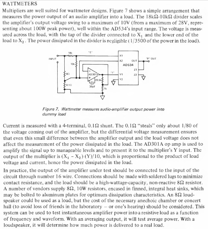

RE: à propos du Hiraga 20W - JM Plantefeve - 12/05/2017
Bonjour Forr,
"La puissance électrique ne se mesure pas mais se calcule à partir de de la tension ou du courant débité et de la charge."
Avec un circuit multiplieur, le calcul (analogique) peut être interne à l'appareil de mesure :
Un filtre passe-bas et, de la puissance instantanée, on obtient la puissance moyenne (que certains appellent rms).
Mesure "vraie" même si la charge est complexe (enceinte) plutôt que nominale (résistance de 8R).
Bien à toi, Jean-Marc. (source : http://www.analog.com/media/en/training-seminars/design-handbooks/ADI_Multiplier_Applications_Guide.pdf?doc=AD633.pdf)
RE: à propos du Hiraga 20W - jys - 12/05/2017
Bonsoir Jean-Marc,
Ce devrait une mesure systématique. Sans rentrer dans une vaine polémique ni faire de l'analogique une panacée, il s'agit de mesurer directement le produit P=UxI.
U et I sont des grandeurs vectorielles (complexes).
Il existe des multiplieurs quatre quadrant précis (merci pour la notice d'application) donnant directement le produit instantané. Une précision de l'ordre du % sur une mesure vraie est préférable à un illusoire 10-6 issu de calculs suivant une procédure imposée par le "logiciel de mesure".
D'expérience et avec le recul, les meilleurs systèmes métrologiques sur lesquels j'ai eu la chance de bosser étaient hybrides:
Analogique pour la mesure du phénomène (ici la puissance électrique instantanée) et un traitement ultérieur grâce à l'informatique.
Cordialement, Jean-Yves

Bonjour Forr,
Dans le document Analog Device, la légende de la fig.7 ne serait-elle pas plus pertinente sur le plan ingénierie si elle passait de "wattmeter measures audio-amplifier output power" à "wattmeter measures loudspeaker dissipated power" ? Un montage de mesure alors davantage à destination des concepteurs de haut-parleurs. La mesure de la puissance dissipée à l'amplificateur, c'est moins simple.
Bien à vous, Jean-Marc.
