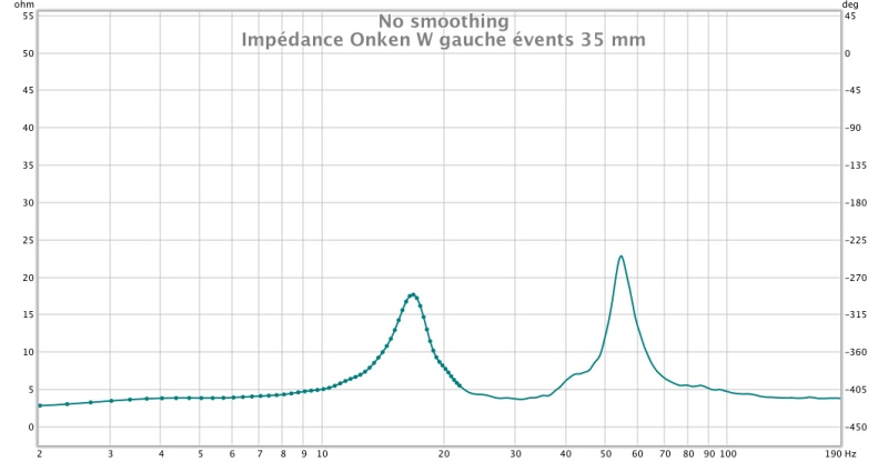

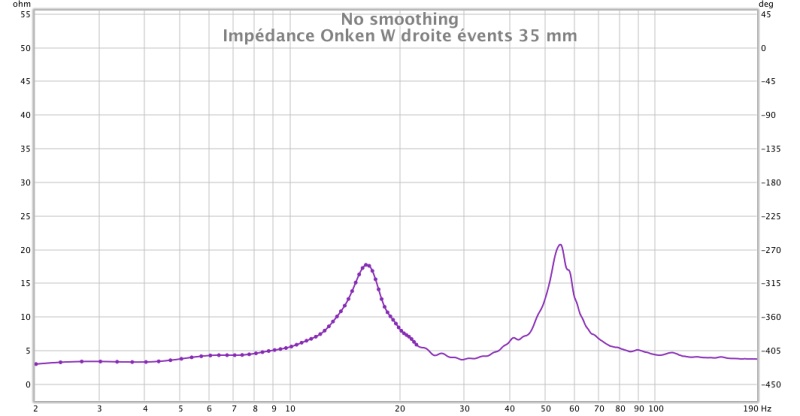

Voici mes premières mesures d'impédance des caissons Onken W pour: 2 x GPA 416-8B par enceinte, profondeur d'évent: celle de la façade (35 mm) et tapissés en entier de feutre 10 mm à l'intérieur avec rideau de feutre entre les deux HP et perpendiculaires au centre de l'enceinte.
À priori, je n'ai ni les problèmes de grave boursouflé que j'ai eu au début de mes réglages des 416 French Connection ni de problème de couplage avec ma pièce. Cela dit, comment vous apparaît l'accord bass-reflex?
RE: Onken W en trois voies - Bamboufou - 25/03/2017
vu le peux de difference entre les deux pics, cela semble assez bien réglé.
en générale j'égalise les deux pics, mais dans le cas present cela reste très proche.
si la reponse est bonne dans ta piece, je pense que tu peux laisser ainsi.

RE: Onken W en trois voies - anonyme108 - 31/03/2017
J'ai traité les mesures que Sébastien m'a envoyées.
Voici l'ajustement des paramètres de l'enceinte droite :

On obtient les paramètres suivants (les valeurs de l'enceinte gauche sont entre parenthèse) :
Re = 3.91 ohm (3.93) ; Fso = 29.8 hz (30.7) ; Qeo = 0.70 (0.75) ; Qmo = 8.2 (valeur constructeur) ; Ql = infini gauche et droite ; Qa = 19 (23) ; Qp = 12 (16) ; Fb = 29.56 hz (29.65) ; beta = 1.10 (1.18).
La valeur de beta (facteur d'augmentation de compliance) est calculée pour un Vas de 1054 litres et un volume d'enceinte de 570 litres.

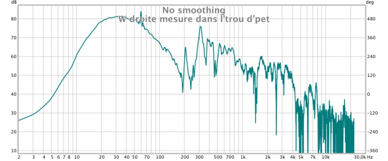

Voici la courbe de réponse simulée et mesurée :
[Image: mesure-droite-51f3b4d.png]
La courbe de réponse de l'enceinte mesurée avec le microphone à l'intérieur de l'enceinte est la courbe brute sans filtrage. Celle-ci est un peu bruité mais suit bien la courbe de réponse en fréquence.
La fréquence de coupure est de 33.9 hz. Il y a une surtension de 3.6 dB.
Il semble y avoir un problème sur la valeur du Qeo (Qes). Je trouve 0.7 la valeur constructeur est plutôt 0.34.
Il faudrait mesurer chaque HP en dehors de l'enceinte. Appairer les HP avec leur fréquence de résonance et remesurer l'impédance des couples choisis en dehors et dans l'enceinte.

Tout d'abord, merci Jean pour ces analyses partant des mesures d'impédance. Éventuellement, comme tu me l'as demandé, je prendrai le temps d'ouvrir les enceintes et de mesurer l'impédance de chaque HP à l'extérieur de l'enceinte. De plus, je pourrai reprendre une mesure davantage à l'intérieur de l'enceinte. La première que j'avais prise était avec le micro rentré de 10-15 cm dans un évent:
