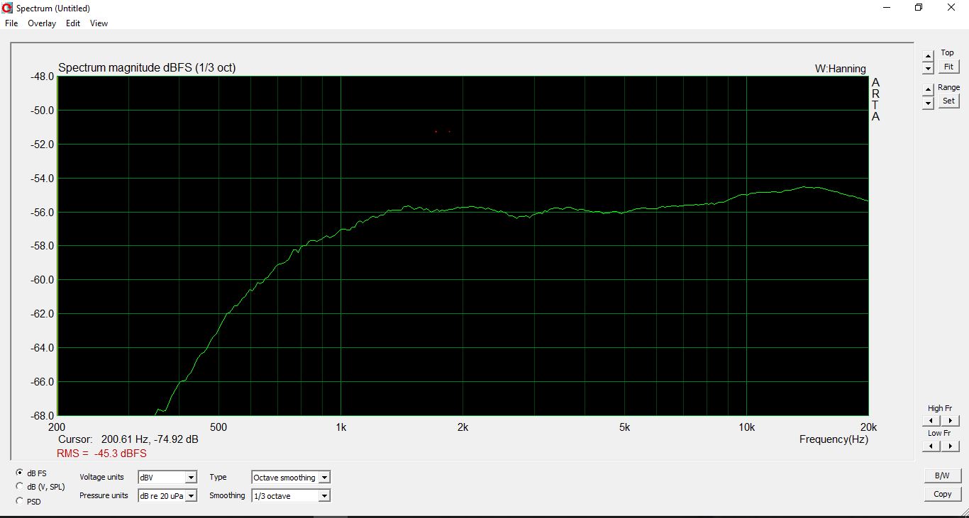

J'ai fait des meures avec un disque de bruit rose qui démarre à 250 Hz.
On y observe clairement une remontée dans l'aigu quand la charge diminue (bon çà ne fait que 1/2 db de différence...id sur l'autre voie. J'ai toutefois observé + 3 db en descendant à 33 Ohm)
1000 ohm :
100 ohm

p ben a écrit :Bonjour,
La charge D ne m'inspire guère...Big Grin (en chiffres romains peut-être ?)
Il me semblait que c'était l'inverse qui devait se produire (baisse de l'aigu quand la charge diminue)...

@Folkdeath85..Oui, c'est bien mon avis, çà devrait descendre aussi et pourtant çà monte et pareil sur les deux voies. Mais c'est une mesure ! Peut-être y-a-t'il une autre raison...mais je n'ai pas trouvé !
