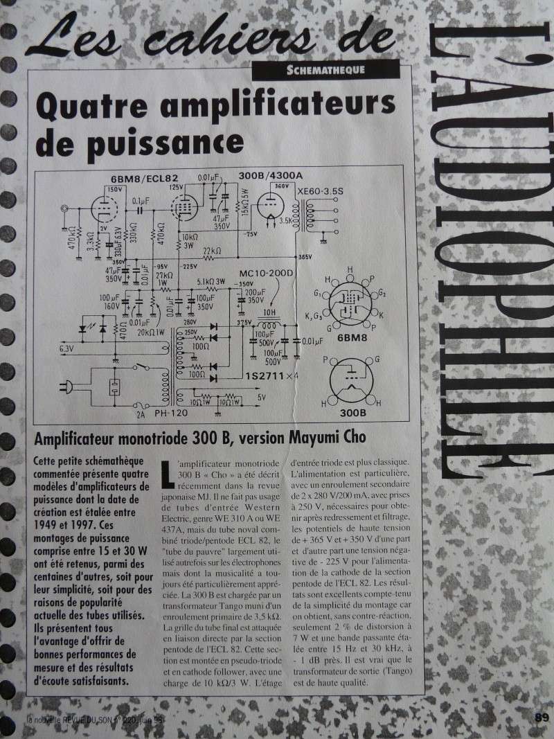

Il y a un schéma que j'aime bien :
La liaison directe entre cathode follower et 300B permet d'attaquer la 300B en classe A2, et donc d'obtenir pas mal de puissance. Comme on attaque à basse impédance, avec un bon transfo de sortie il n'y a pas besoin de CR.

Bonjour Jérôme,
Le schéma de l'Audiophile me plaît bien et j'ai absolument tout ce qu'il faut, je vais donc commencer par celui là.
Merci.

RE: Quel 300B ? - PFB - 29/08/2016
escartefigue33 a écrit :Donc la question est: Quel est le meilleur schéma 300B pour votre oreille ?
Polarisation auto, chauffage DC mais pas obligatoire si on supporte le hummmmm, un bon circuit driver de la 300B comme un transfo et une pentode de puissance câblée en triode.
La CR pour stabiliser un ampli bof, un ampli qui marche sans et auquel on ajoute un peu de CR, c'est selon la capacité de l'enceinte et les préférences du proprio.
Redresseuse ou diodes, composants, tubes, transfo et chassis pas important.
Ampli commercial capa en tête, si on réfléchit 1/4 de seconde self en tête.
escartefigue33 a écrit :Bonjour Jérôme,
Le schéma de l'audiophile est le paroxisme de l'incomprehensible, le pompon étant le Legend.
C'est mal foutu, bruyant, mauvais, pas stable, un vrai désastre technique, mais, mais avec des Partridges alors on ferme sa gueule et on s'incline.
Et je sais de quoi je parle, j'en ai monté 20 paires, j'en possède un et j'ai pu comparer avec des montages anonymes qui pulvérisent sur tous les points mon Legend pour le 1/10 du prix.
Mais bon même la VW coccinelle est une légende...
