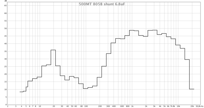

Les vacances, c'est jamais facile... J'ai encore travaillé pas mal aujourd'hui sur mes enceintes. Ce matin, j'ai exploré la correction que je pouvais apporter à l'ensemble compression Onken et pavillon Altec afin que la réponse dans le haut ne chute pas si rapidement. Le fait de shunter R1 avec 6.8uF donnait le meilleur résultat (j'ai essayé entre 4uF et 12uF):
Par contre, à l'écoute, je n'étais pas convaincu. Plus le temps passe, plus la perte de naturel sur les voix et le côté brouillon générés par le Altec 805B m'agace. En après-midi, j'avais une forte envie de remettre les pavillons Onken en place. Et puis là, la claque! Non seulement les timbres et le réalisme des voix sont revenus comme avant, mais "Ô subjectiviste, parle-moi!", la magie musicale est revenue. J'ai mesuré mon plaisir d'écoute et il était très élevé. L'ensemble forme une belle synergie et me paraît plus réaliste que l'accord avec les Altec.

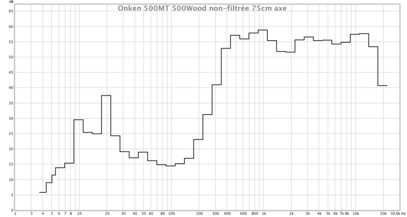

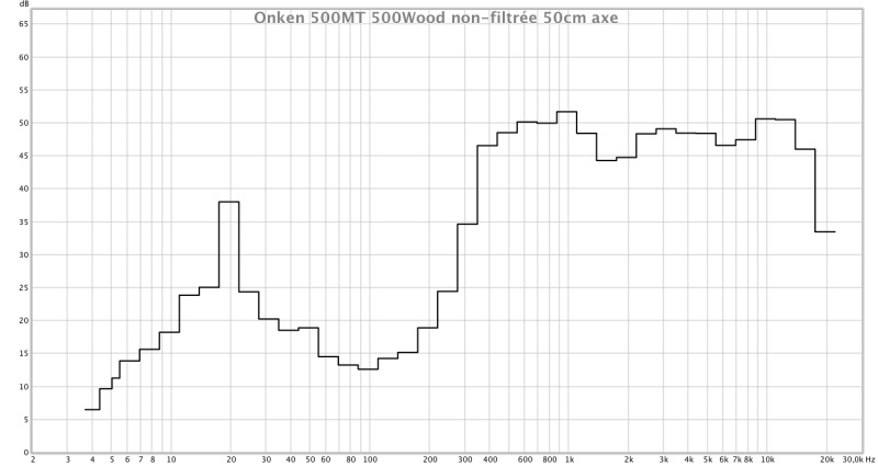

Pour Dom-T et autres personnes intéressées, voici quelques mesures de l'ensemble compression Onken OS-500MT et pavillon Onken 500 Wood non-filtré. Vous pourrez les comparer avec celles ci-haut en association avec pavillon Altec:
On peut remarquer que l'ensemble monte effectivement plus haut qu'avec le pavillon Altec 805B.

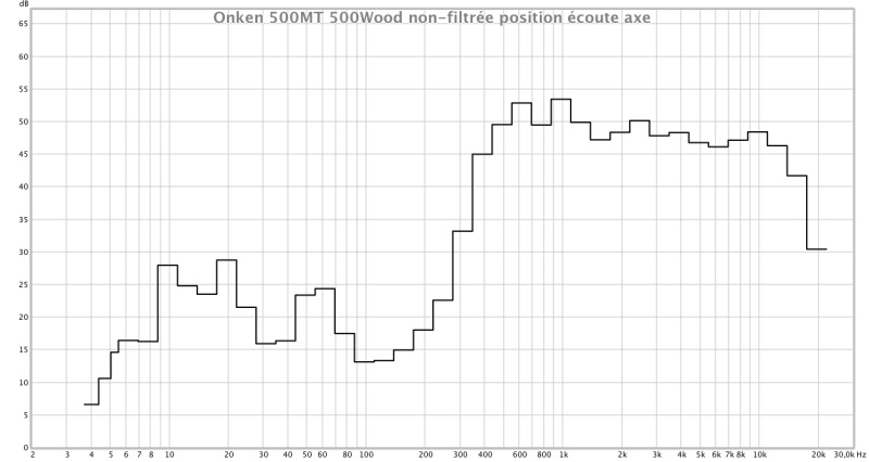

Enfin, j'ai effectué quelques mesures au point d'écoute en bruit rose et RTA. Je constate qu'à un endroit, j'ai un important trou de 5-7dB entre 400 et 700 Hz. Le fait d'avancer le micro de 50 cm l'annule carrément. Je pense que je m'en vais me construire une chambre anéchoïque...
