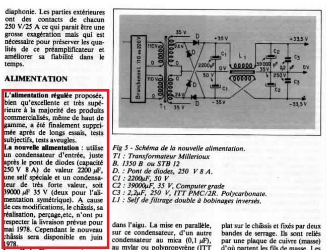

Avant de poursuivre tu devrais peut-être considérer 2 choses: la première et que s'il n'emploie pas de filtre sur certain de ces montages c'est qu'il y probablement une régulation aval. La seconde je te renvoie à la consultation de quelques très bon articles traitant du sujet par Guy Marrec en particulier les articles 3 et 4
ici ou encore
ici quelques exemples:
Tout les amplificateur Hiraga et bien sur le célèbre Monstre
ou encore du Kanéda qui comme tu pourra le constater ici utilise un des meilleurs filtres passif qui soit un CLC. Dès lors comment expliquerai-tu qu'il le fasse sur certains appareil et pas sur certains autres ?
a+
Et là c'est pas moi qui le dit mais Jean Hiraga
RE: kanéda Light dit " Kanéda209 Mélaudia " - Grand_Floyd - 10/05/2016
Je te remercie,mais j'ai pratiquement toute la série des Audiophile en papier(ancienne et nouvelle série)et le préampli je l'ai réalisé avec la double self!Si tu la retires ça marche aussi bien!Tu viens juste ici pour troller mais tu n'apportes rien de positif!Kaneda fait du CLC ou du CRC ou du simple C,quand il estime que c'est nécessaire ou suffisant,mais toi tu généralises en disant qu'il n'y a pas un seul montage sans une cellule CRC ou CLC.
