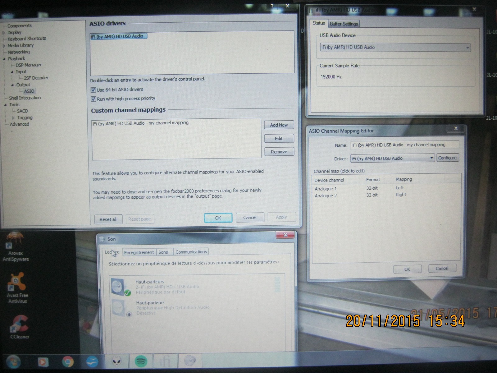

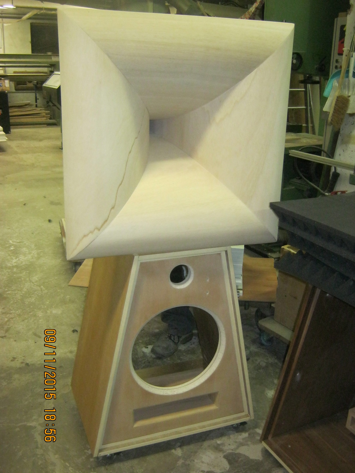

Et avant d'attaquer autre choses (asio4all et convolver) j'aimerais bien te montré ce q'on a fait (avec un ami) des le debut (lui et moi ont eu premier confrantation a des DACs et des Foobar ....
voici en photo (ce q'on a bricolée) pour fair plus simple .

Pour la configuration de la carte son dans Foobar, je ne pense pas que l'on puisse faire mieux.
Vous êtes en ASIO, avec le driver spécifique de la carte son, à 192 kHz, c'est parfait.
Le point à faire maintenant est de rajouter Resampleur SoX dans les DSP de Foobar, et de le configurer lui aussi en 192 kHz en 24 ou 32 bits.

Mon matériel est très rustique - vieux ampli Pioneer ,et je travail en ce moment sur les enceintes 3 vois ,pavilion ...je pense de me faire le cadeaux a Noel Smile)) en fin , j'espère de terminer a Noel

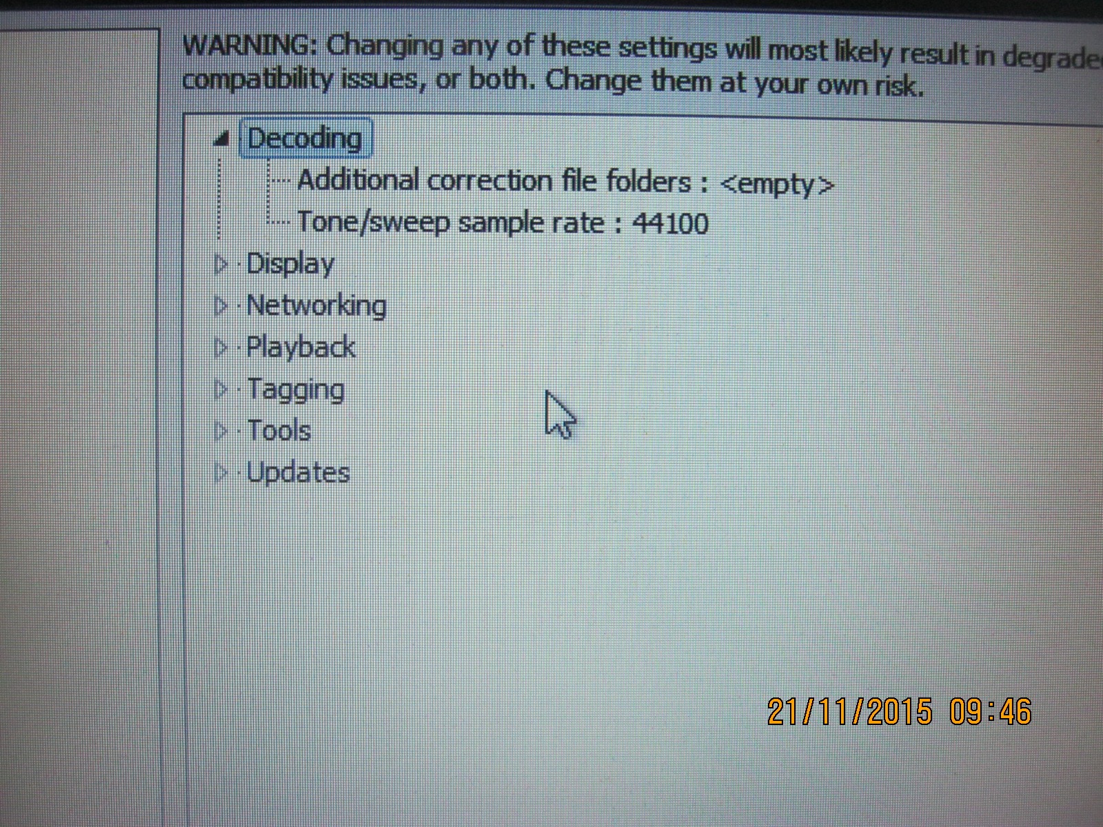

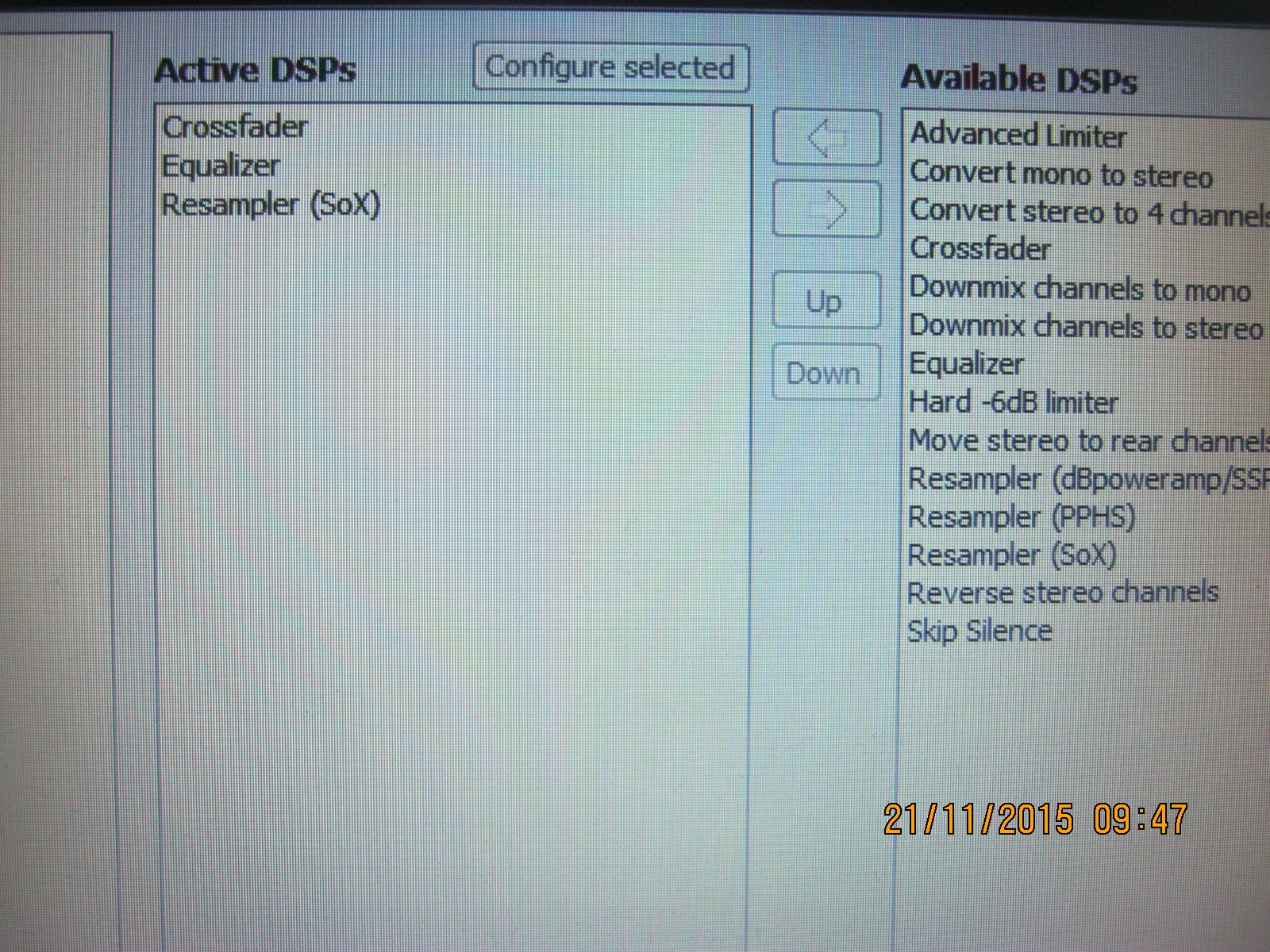

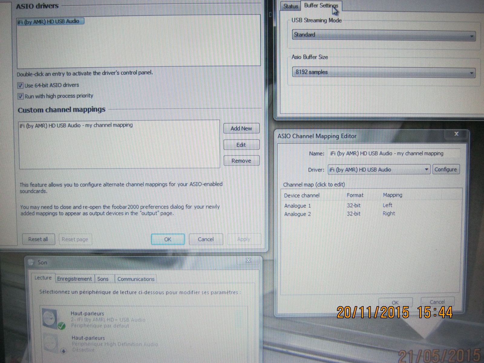

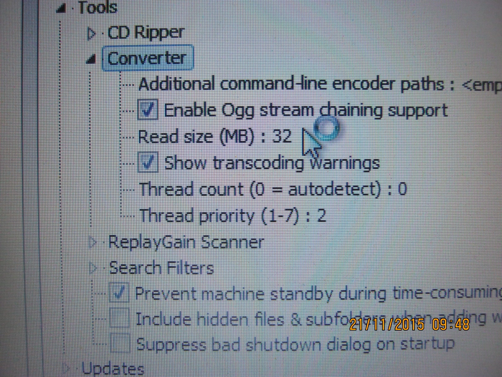

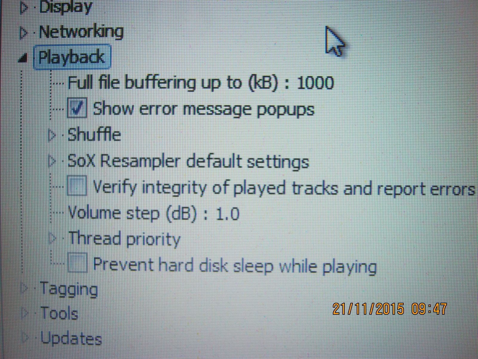

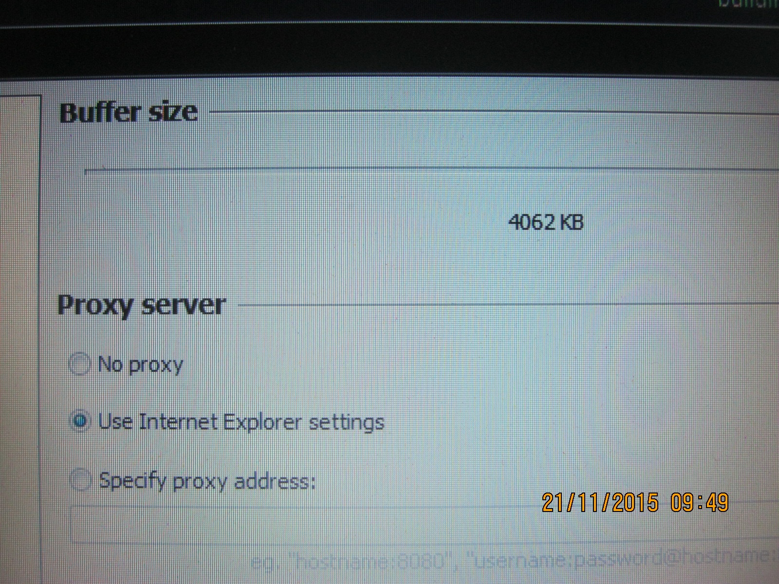

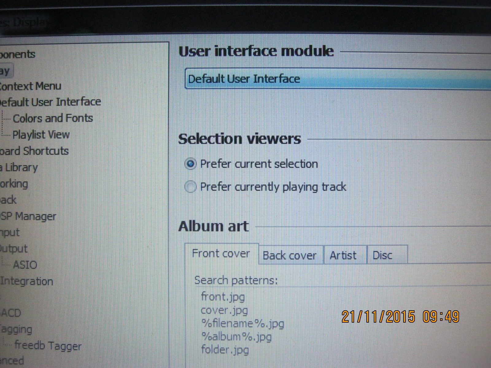

et voici quelque images de mes d'autres réglages , est ce qu'ils sont correct ?
tone sweep 44100..........?
full buffering 1000kB ....?
read size 32 .................?
default user interface.....?

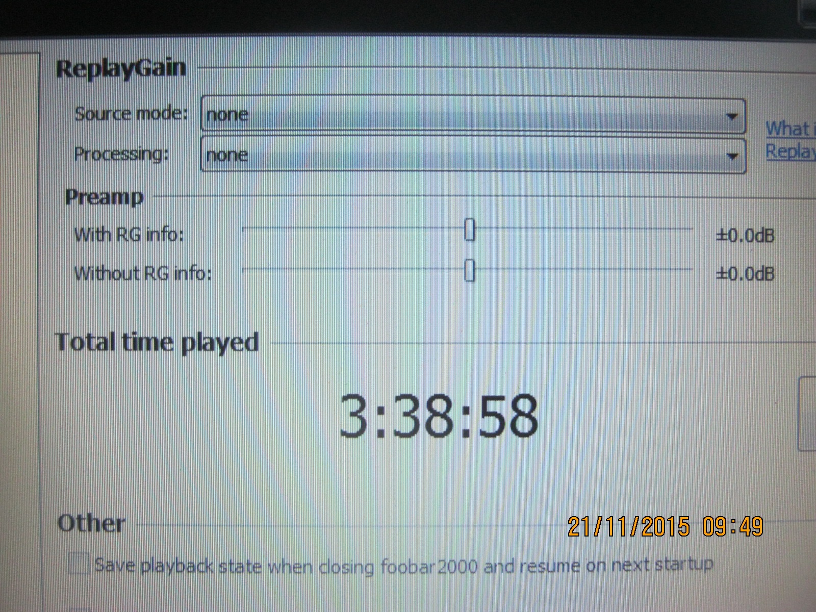

RE: mes premiers pas - DAC - tonipe - 21/11/2015
Decoding : J'ai la même valeur que vous.
Je ne ripe pas les CD avec Foobar mais avec Exact Audio Copy
Resampleur SoX : Tout en haut de la liste. (faite un Up...)
Egaliser : Nous le ferons bien mieux avec Convolver, même si c'est moins souple. Changez le de colonne.
Crossfader : Je n'utilise pas. Changez le de colonne.

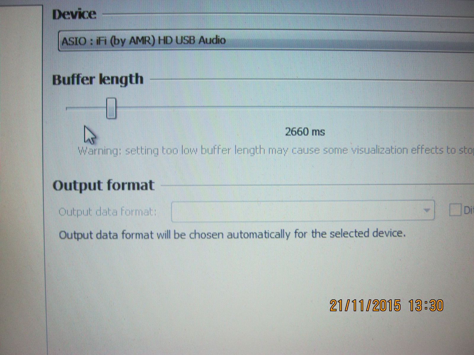

Playback : Buffering à 0. Le reste est identique.
Converter : je suis comme vous.
Display : Je suis comme vous.
Replay gain : Je n'ai pas !!!
Buffer size : 256 kB, le reste idem.

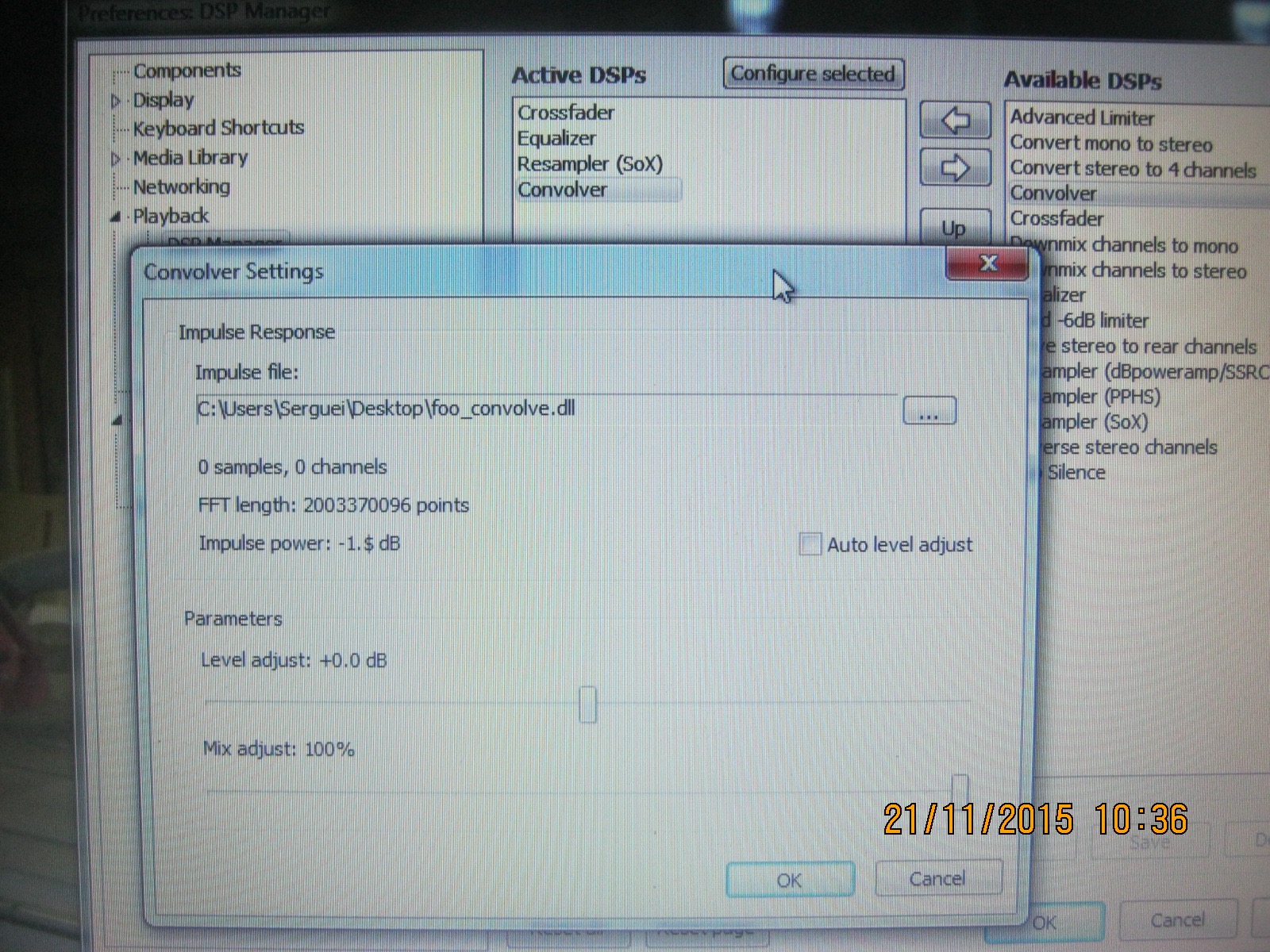

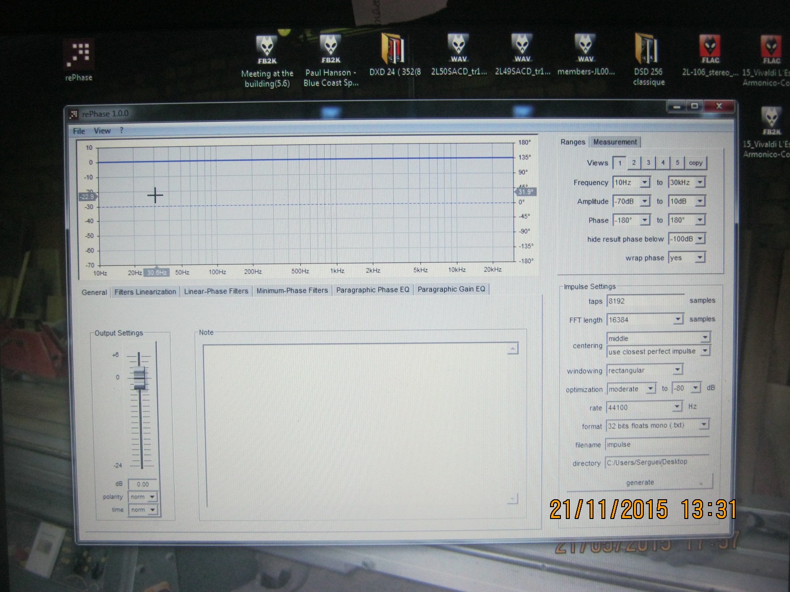

Convolver : Non !!!
La dll va dans le répertoire Component de Foobar.
Vous sélectionnez dans Impulse File le fichier .wav de correction généré avec RePhase et placé dans le répertoire de votre choix.
Je peux vous faire le premier fichier de correction, mais j'ai besoin de connaitre les fréquences et pentes de coupure de vos enceintes, si le grave est en BR ou clos, avec quel accord ou quel Fc, quel est votre tweeter.
C'est écrit ici : http://petoindominique.fr/php/que_faut_il_corriger.php
J'utilise peu de taps, pour ne pas avoir un décalage trop important entre le son et l'image pour la télé.
Cordialement, Dominique.
RE: mes premiers pas - DAC - serge-strasbourg - 21/11/2015

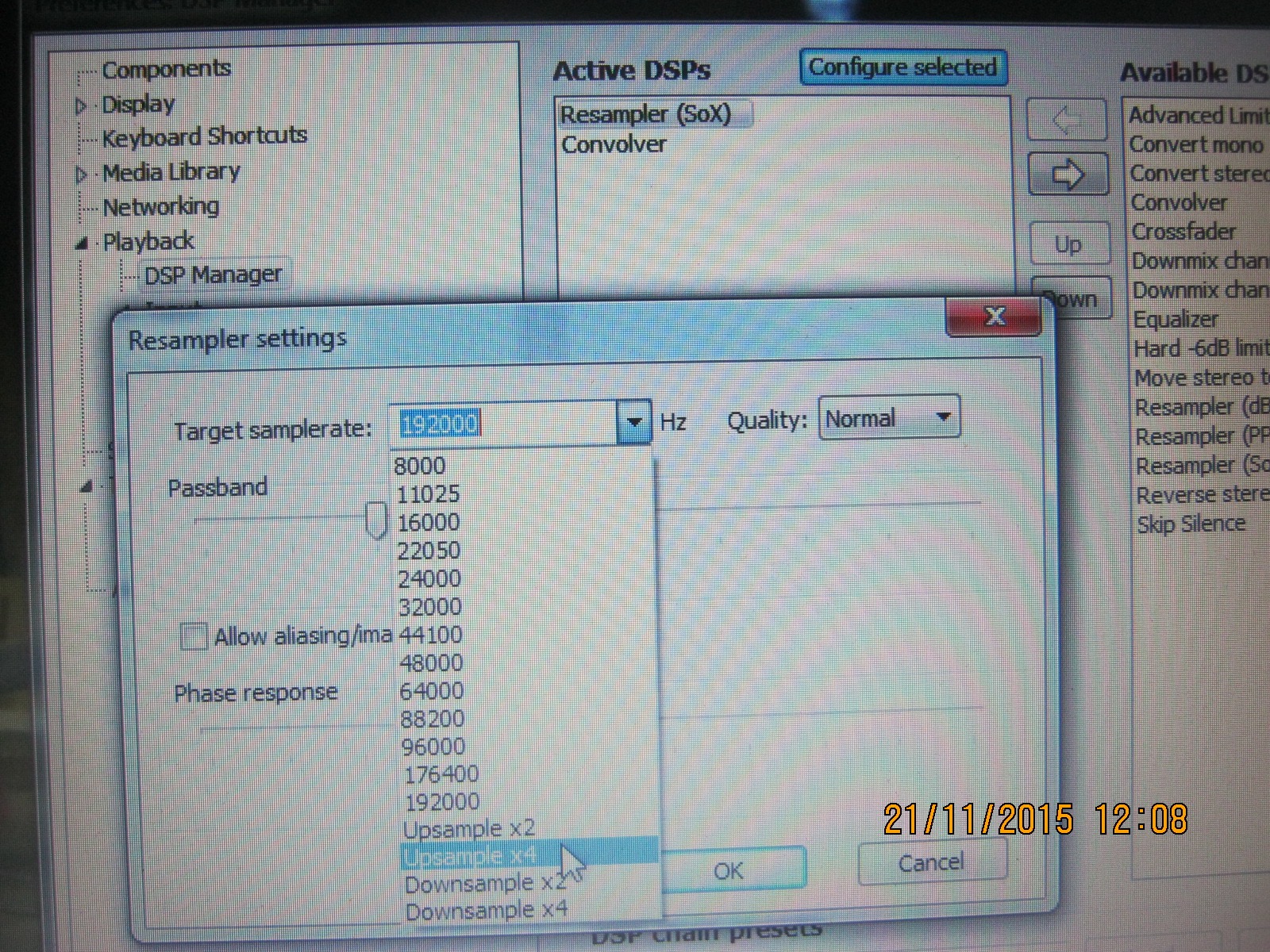

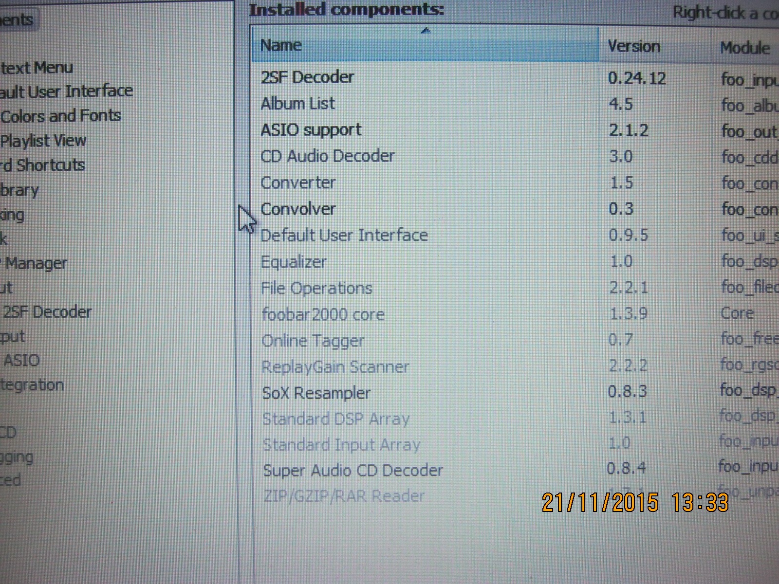

encore des modifs
..donc « replat again «  je laisse comme ça , ou il faut le virer ?
des que j’ai telecharger Re phase , Convoler a passer de gris en noir , donc je pense que c’est bon .
"Upsamle " fonction que en 192(oui ,il est en "best") ...j'ai essayé" de faire "double ou 4X .
« buffer length » ..quelle valeur ?
Encore une fois merci Dominique Smile ..je pence aussi que cette conversation sera bien outil a des novices comme moi !
