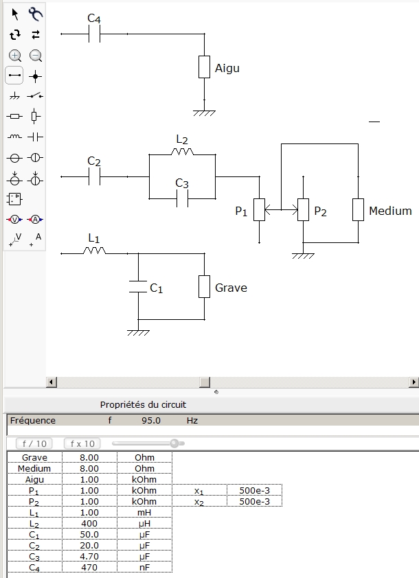

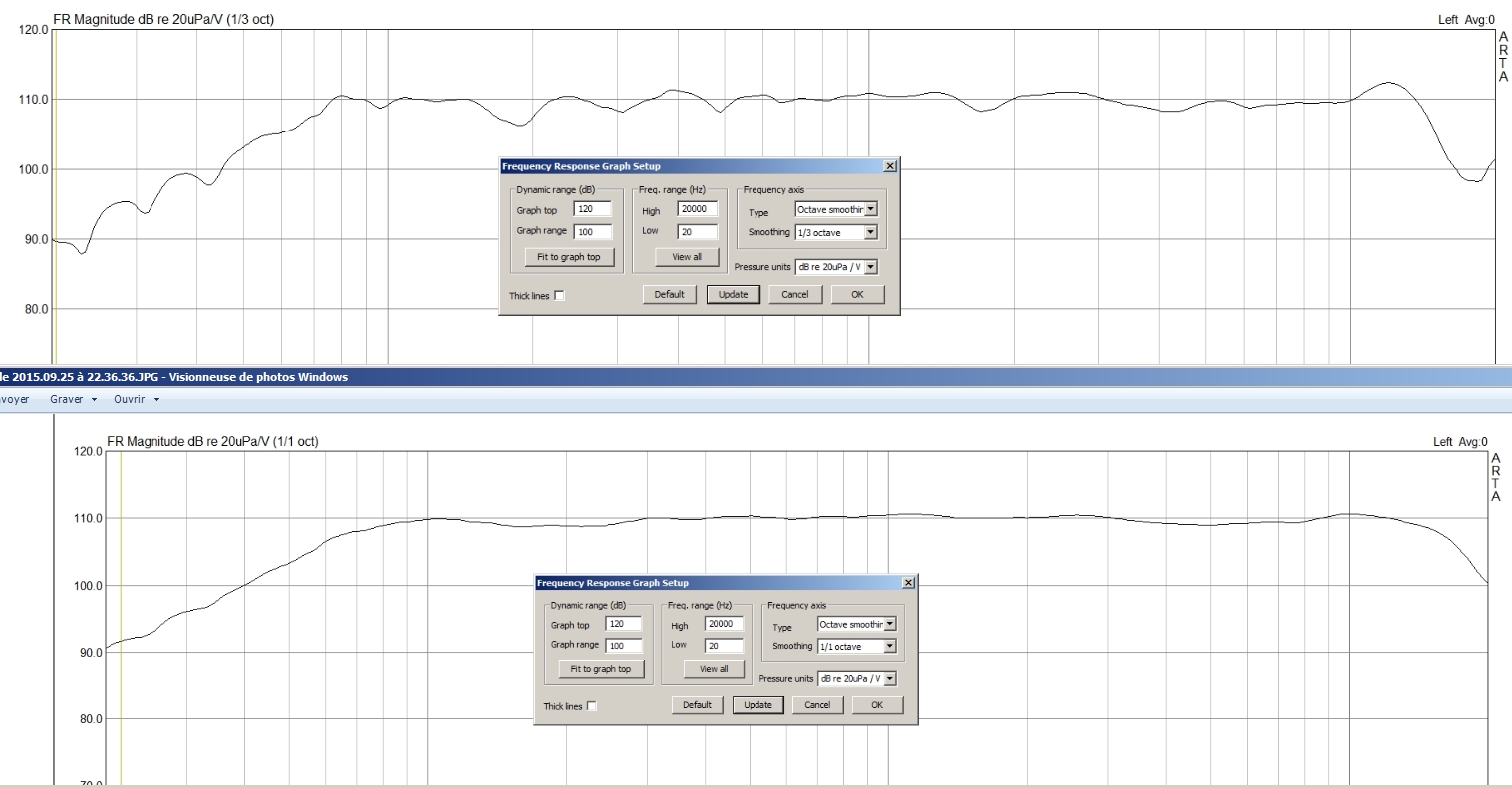

RE: ALTEC NINETEEN like - Dominique - 01/10/2015
Et voilà, le filtre commence à filtrer.

RE: ALTEC NINETEEN like - jys - 01/10/2015
Dominique-Tanguy a écrit :Mais comment ça sonne ?
Merci ! enfin du bon sens...
Je vois des courbes à 110 dB calculées à partir de "Bips" (les sons improbables que génèrent les analyseurs basés sur une rétroanalyse de signaux numériquement optimisés),
est ce bien raisonnable pour se faire une idée du son qui sort de ce système ?
