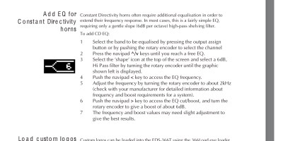

A l'attention de Gilles,
Pour la correction du médium, c'est expliqué page 45 du manuel. Voici l'extrait :
[Image: attachment.php?aid=10996]
Commence avec 6 db en valeur à partir de 3000 Hz.
Pour les fréquences, ne pas couper le 1005 trop bas, cela ne sert à rien car son délai de groupe remonte rapidement à partir de 600 Hz, et cela va compliquer les choses au niveau de la réponse en phase globale.
Si vous voulez partir sur un 18 db Le Cleach pour commencer, voici les éléments y compris le décalage temporel.
Lorsque j'utilisais ce filtre sur mes 1505B, je coupais le grave à 530 Hz, et le medium à 700 Hz avec un ėcart d'une dizaine de cm.
Pour l'aigu, une fois le medium égalisé, pas besoin du 2405 avant 10000 hz, voir 12000 Hz.
