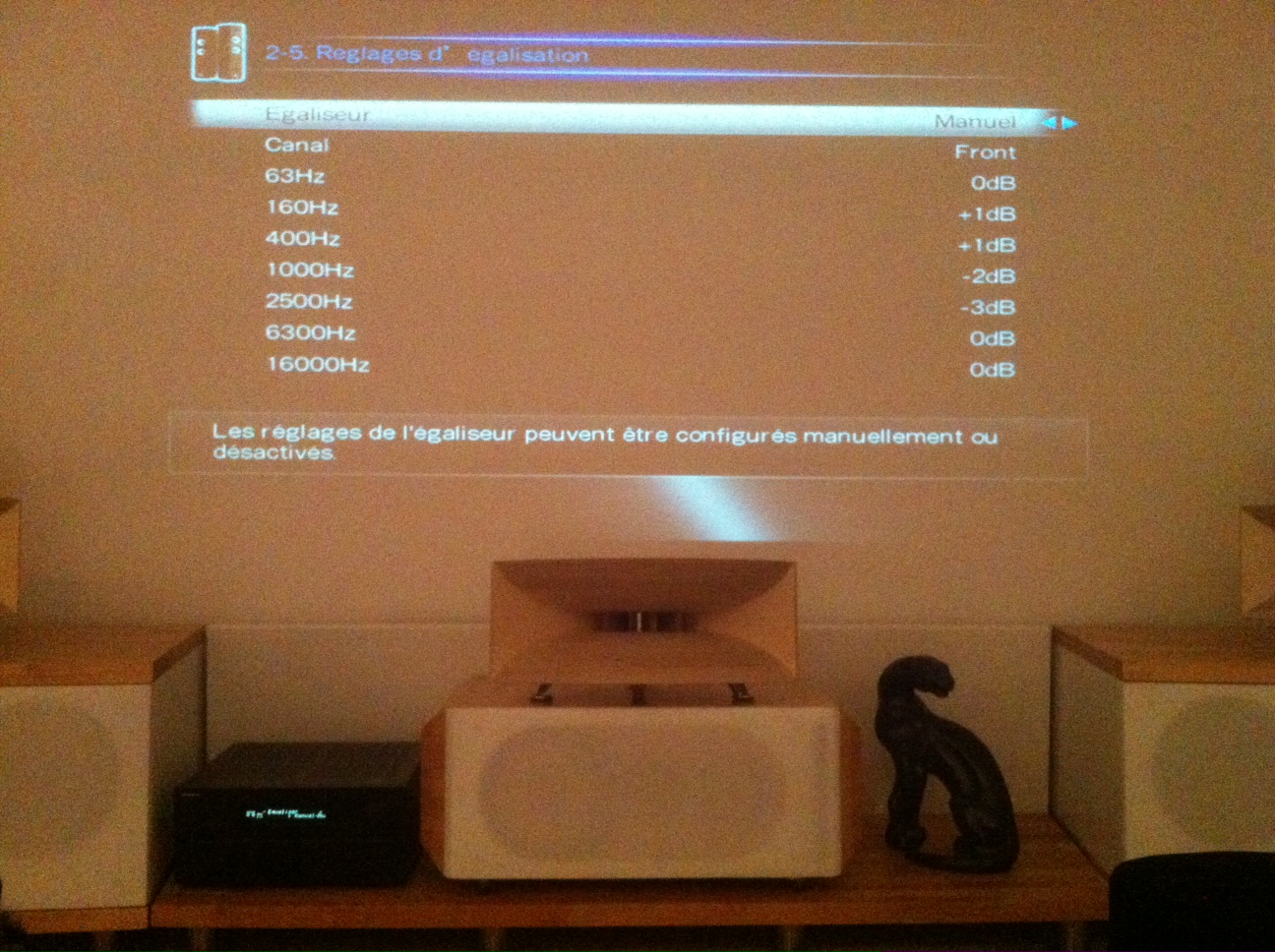

@ Dominique j'ai essayé de télécharger JRiver et j'avoue ne pas tout comprendre...il va me falloir un peu de pratique. Mon Amp/Préamp Onkyo est déjà raccordé aux web radios via ma Bbox. Mais tu m'as donné une idée!!!....utiliser l'équaliser intégré dans le Onkyo! Voir photo ci-joint. Parfois on à la solution sous le nez et il faut que ça soit quelqu'un d'autre qui vous apporte la solution....ce n'est peut être pas ce qui se fait de mieux comme équaliser mais il me permettra de "dégrossir". Maintenant il me faut acquérir un système d'analyse: ex RTA Analyser sur Ipad avec un micro beringer.
