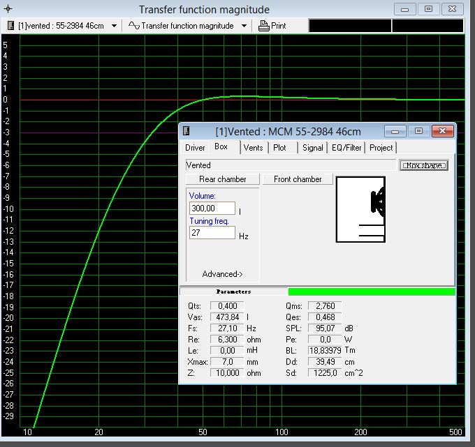

RE: que pensez vous de ce HP sur le papier - vavavoom - 22/04/2015
Pour moi les param T&S sont justes, et permettent tout à fait une simul dans WinIsd.
Comme on pouvait s'y attendre vu le Qts élevé, la membrane est assez lourde, et le B/L très moyen. Donc un rendement plutôt modeste de 95db.
Et pour obtenir 30hz à -3db il faut une armoire normande...
Son Xmax de 7mm semble le destiner plutôt à du sub.

RE: que pensez vous de ce HP sur le papier - pvrx - 22/04/2015
francisbr a écrit :Si on utilise le simulateur WinIsd, on a normalement besoin de Fs et Vas pour calculer Mms et BL.
Ou inversement.
Si on entre Vas, Qts et fs dans WinIsd, le logiciel recalcule les autres paramètres.
Si on veut tous les rentrer en même temps, en considérant comme justes les données fournies par le constructeur, WinIsd contrôle leur cohérence, et les refuse en cas d'incohérence.
C'est ce qui s'est passé lorsque j'ai voulu faire la simulation avec les données de ce HP.
Pascal
RE: que pensez vous de ce HP sur le papier - tonipe - 22/04/2015
Pour calculer les paramètres manquants, il faut tout de même avoir Fs, Vas, Re, Qms, Qes et Sd.
Qts est calculé avec Qms et Qes, vous avez besoin du Qes pour calculer BL.
Il faut aussi C et Ro qui se calculent avec la température, l'altitude et l'humidité relative.
Quelques formules ?
http://petoindominique.fr/php/mysql_temp.php
Je suis absolument certain que plusieurs fabricants de HP ne sont pas capable de donner un jeux de valeurs homogènes.
Et la variabilité ne dépend pas que de C et Ro.
Il y a aussi des fabricants qui changent les paramètres de leurs HP au fil des ans, sans changer la référence. Vous ne savez donc pas ce que vous achetez. Version 2011 ? 2013 ? 2015 ?
WINISD contrôle, et c'est bien.
