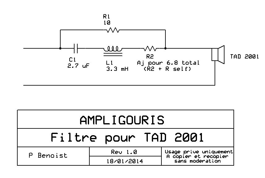

Ayant peu de réserve de puissance (utilisation du SPUD SRPP de 6s45p conception maison), j'ai résolu le problème de la bosse des TAD avec un bête circuit RLC :
Avec plus de réserve de puissance, on peu aussi 'amortir' en mettant une résistance série, ce qui d'après les mesures de JMLC serait une excellente solution.
Pascal.
Erratum : C1 c'est 3 µF (3 x 1 µF en //) et L = 3.2 mH......

p ben a écrit :Avec plus de réserve de puissance, on peu aussi 'amortir' en mettant une résistance série, ce qui d'après les mesures de JMLC serait une excellente solution.
Mettre une résistance série linéarise évidemment la courbe d'impédance, mais à un niveau élevé. Le rendement chute donc en proportion, et alors à quoi bon une TD2001 ?
A ce genre d'idée surréaliste, le circuit bouchon me paraît largement préférable.
