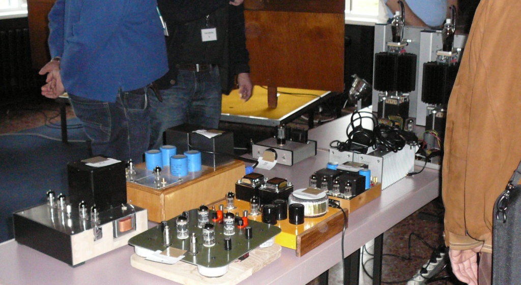

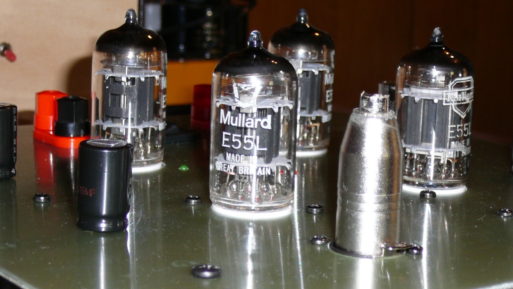

RE: SPUD TOUJOURS E55L DUO T et SE T - p ben - 05/06/2014
Quelques photos prises à ETF2102....
Le SPUD double SIPP d'E55L
A coté, juste derrière, mon SPUD jaune (µfollower de 6S45P avec Mosfet), unique représentant de notre beau pays, et au fond, les SPUDZILLA de Frank Bloebaum.
PB
