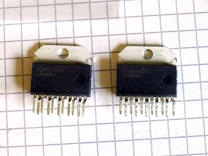

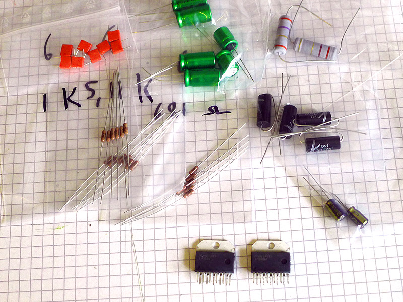

RE: Chip amp en amplification des VOT?? - philou - 09/08/2013
J'ai reçu les composants pour tester le LM3886..
Je part sur ce circuit :
http://diyaudioprojects.com/Chip/LM3886_CA/LM3886_CA.htm
pour l'instant alimenté avec deux batterie de 12 volts, pour voir..
Par contre en regardant le ci de prés, j'ai l'impression d'un fake ?
