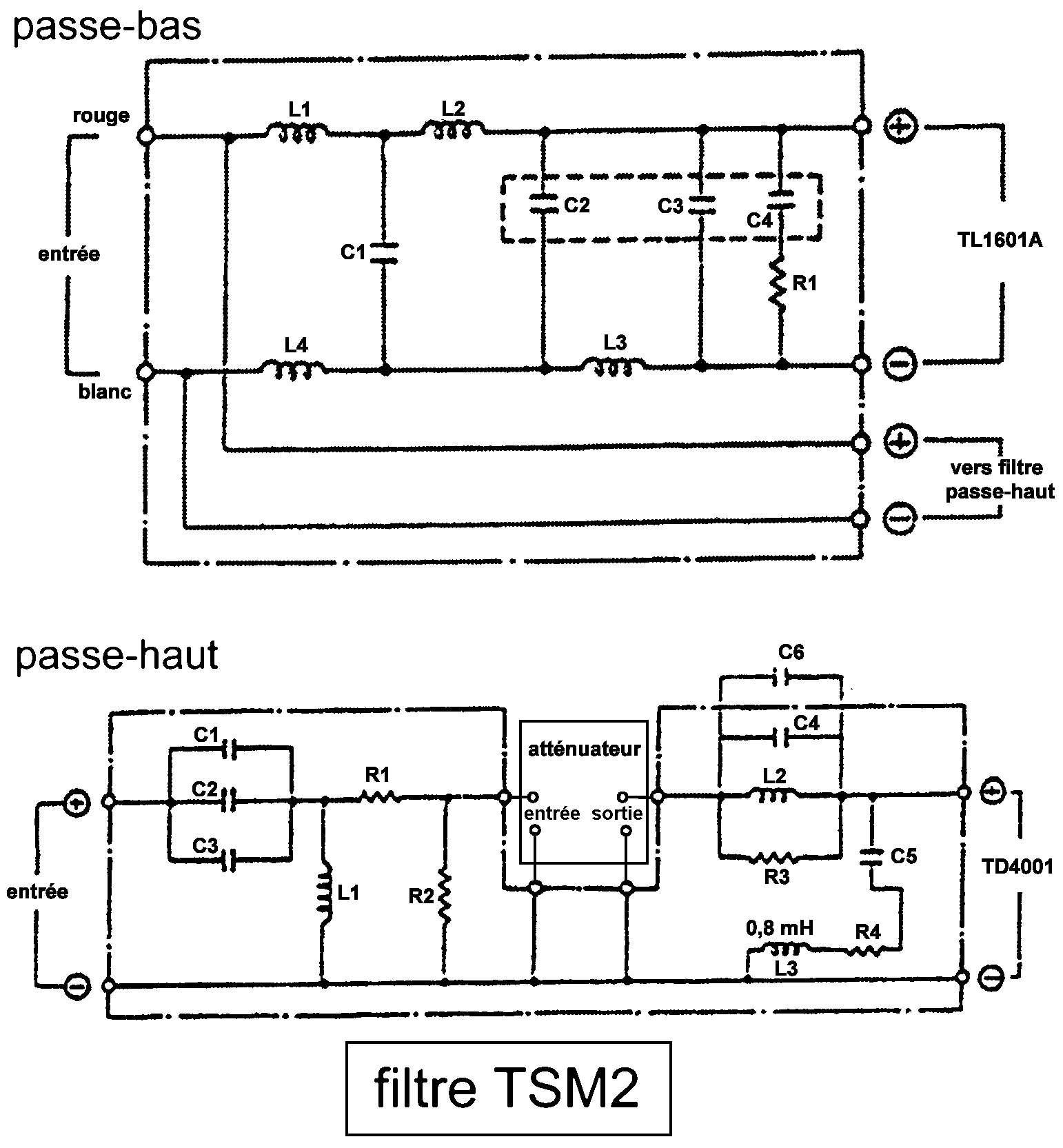

Le principe du filtrage d'un tweeter haut rendement avec un simple condensateur (6db), est d'assurer la coupure mais aussi d'abaisser l'efficacité, sans utiliser de resitance.
Dans ton cas avec 1µf tu es sur une coupure théorique vers 20000hz, a mon avis l'atténuation a 10000hz n'est pas suffisante.
La tad 2402 a une efficacité de 97/98db ton tweeter 107db.
Tu peux essayer de diminuer progressivement la valeur du condensateur pour trouver un compromis acceptable.
Sur une coupure effective a 10k on ne doit pas "entendre" le tweeter, seulement le percevoir comme un supplément de finesse de l'aigu, c'est assez frustrant surtout si on a un engin a pas de prix.
Le schéma de ton filtre est assez complexe
Je ne suis pas sur qu'il soit modifiable sans gros dommages collatéraux.
Une autre solution c'est de filtrer a 10000hz , le tweeter seul avec un ordre plus élevé et avec atténuation .
Jean pierre voiturier utilise cette solution sur son gros système avec une pente a 24db.
attention dans son cas il n'y a pas d'attenuation sur le TW, car son rendement global est autour de 105db.(dans ton cas il faudrait abaisser entre 7 et 10 db)

Le filtrage 6db avec 1muF est la preco TAD ( j'y ai ajouté 2.2 Ohms). J'etais arrivé a la mème conclusion que toi : trop haut et pente pas assez raide.
Tout a fait d'accord avec ton analyse " ne pas entendre le tweeter avec juste un + de definition ". C'est ce j'obtiens avec mes Monacor MCD 100 filtrés avec 2.4 MuF. Je n'ai pas la mème dicretion avec les ET 703 qui ferraillent un peu.
Pour info le filtre que j'utilise est TN4 version sans correction d'impedance du TN2, donc beaucoup plus simple et réputé plus clair et dynamique. J'ajoute qu'il coupe a 800 Hzs et que j'en suis très content. J'envisage de passer en actif sur la coupure grave/medium plus pour un probleme d'optimisation des amplis.
Merci pour le rappel du site de JP Voiturier. Je vais essayer de le contacter car je ne connais pas le tw ET 706 ( est ce 2 fois 703 ? )

pour le ET 706 je pense plutot a une faute de frappe.
la photo que j'ai jointe est bien pour un tweeter.
jp voiturier propose aussi un filtre pour 2 TW
http://www.artec-france.com/etudes.php?lang=fr&system=reference&item=tweeter.
effectivement si ton filtre est plus simple, c'est jouable.
bien cordialement
francois
