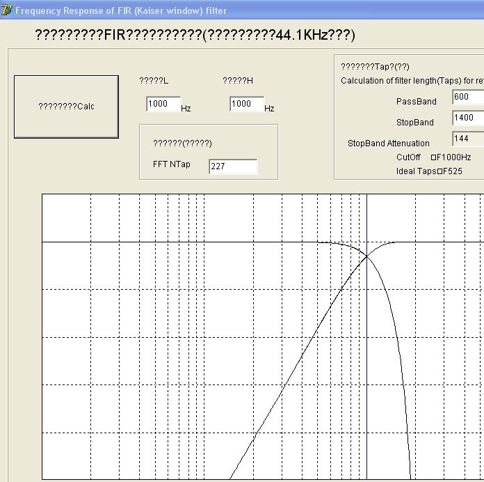

Le meilleur compromis étant amha de programmer les ntaps de manière, (en Kaiser window qui semble le plus courant(?) ) , à obtenir du 36 dB / oct en passe-haut donnant une zone de recouvrement entre hp (à -20 dB) autour d'une octave. ( zone où les hp travaillent évidemment en phase, comme ailleurs.),
soit vers 227 taps pour Fc = 1 kHz - en 44,1kHz.

C'est une configuration pc : Foobar avec Channel divider
http:// http://www.aedio.co.jp/download/index_e.html
en carte son externe, ESI gigaport HD ou Roland octa-capture.

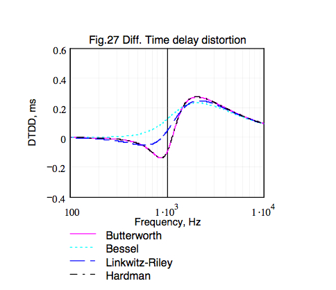

"Après sa lecture j'envisage de modifier ma feuille de calcul pour y inclure une courbe de "time delay distortion"."
Je me demande quelle peut en être la pertinence :
La Fig 27 Diff. Time delay distorsion donne pour le Linkwitz-Riley d'ordre 4 une courbe qui passe par zéro un peu avant 1 kHz alors que c'est autour de cette fréquence que sa distorsion de phase est maximale...
crd
RE: préondulation d'un filtre FIR - jeanmichellcl - 13/07/2012
Bonjour Jimbee,
Oui, je me suis fait la même réflexion et je ne crois qu'à moitié à cette histoire de "time delay distortion" qui est, à mon avis, une application imprudente de la différence entre retard de groupe et de retard de phase et je ne crois pas que ce papier reprenne l'esprit de l'article original de Marshall Leach (que je cite dans mon exposé sur la distorsion de phase).
C'est bien pourquoi, je voudrai voir ce que cela donne sur de nombreux exemple et montrer éventuellement que cette courbe ne permet pas en réalité de voir les écarts à une phase linéaire (qui par essence n'est pas affublée de distorsion de phase), ou alors seulement sur des fractions d'octaves, ce dont je ne vois pas l'intérêt("distorsion" glissante).
