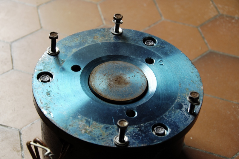

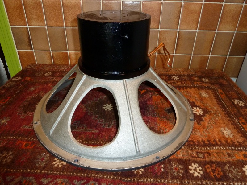

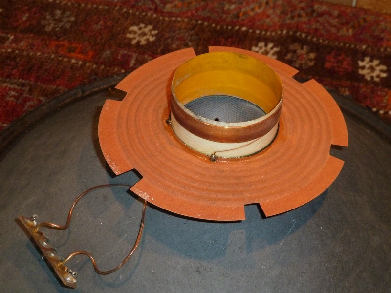

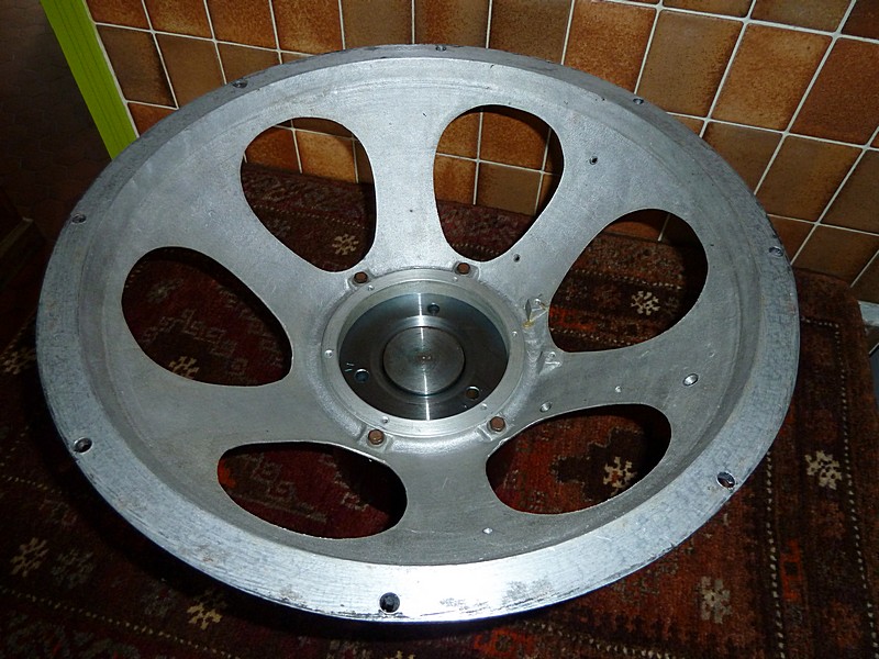

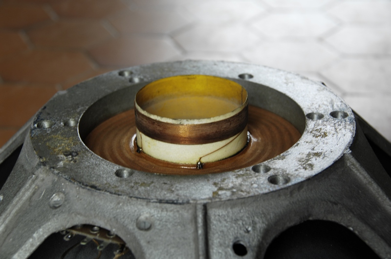

Pour ce qui nous occupe j ai demonté le moteur
la bobine fait 65 m/m de diametre, 12 m/m de haut en fil rond assez gros, ce qu' on pouvais supposer vu la RE de 3,5 ohm.
la plaque de champ fait 13 m/m l' entrefer 12 centiemes.

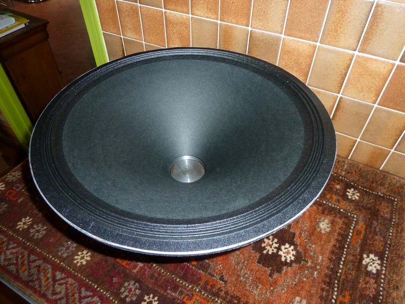

RE: haut-parleurs 46cm à excitation - archib170 - 25/02/2012
bonjour
j ai recu ce matin les membranes(un achat compliqué sur ebay)
elle vont pil-poil
l 'aspect sur les photos n est pas tres vintage mais le flash y est pour beaucoup.
la membrane pese 86g ,l ancien equipage mobile, qui n'est pas si lourd que son aspect le laissais penser, pese 110 g. on est dans les clous.
a comparer a un jbl 2240 mms:185g ou en hp instrument E151 mms:125g.
une foi depousieré et apres un coup d 'eponge, il est comme neuf.
j ai gardé l 'autre en l 'etat pour faire quelques mesures quand j aurais fini de restaurer une alim a tube qui va bien.
reste a trouver un spider diametre 150x65.
une bobine.
et un cache noyau, j ais vu sur la baie des caches noyau de 515 ou 803,a petit trou qui irait sans doute pas mal. si quelqun a une idée plus vintage/jensen je prend.

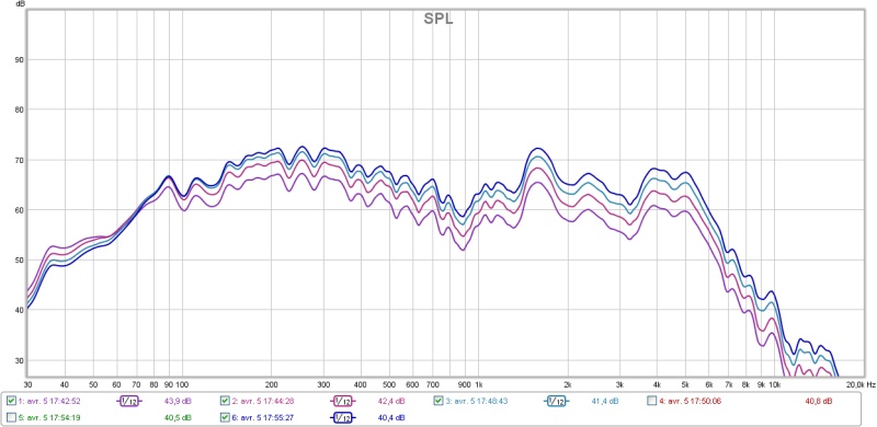

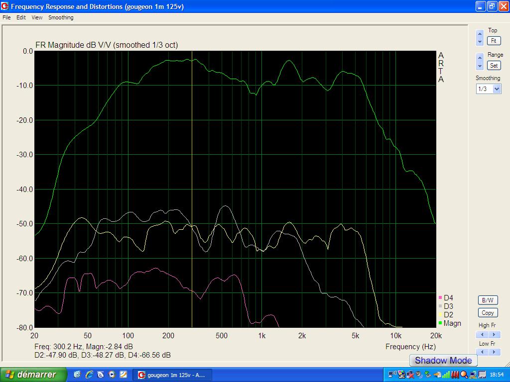

RE: haut-parleurs 46cm à excitation - archib170 - 05/04/2012
bonjour

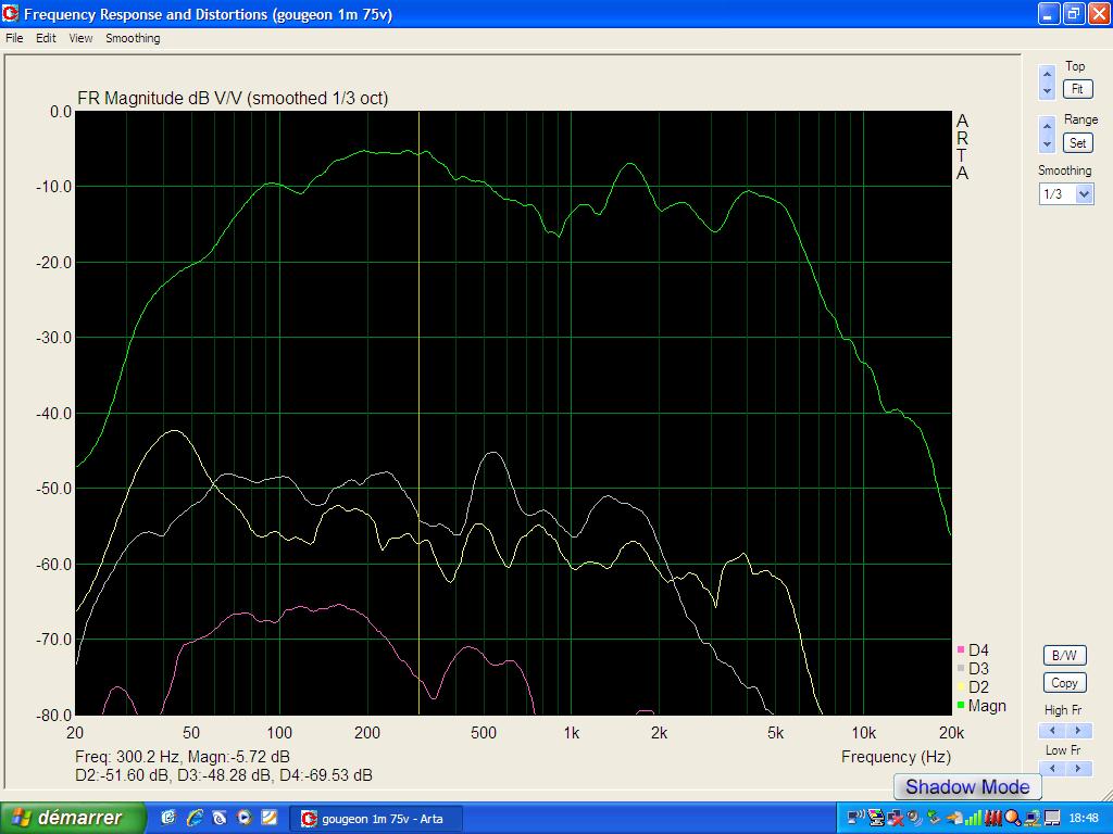

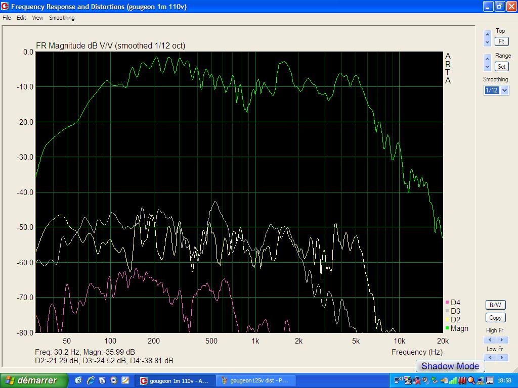

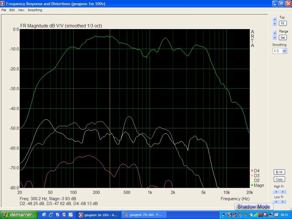

quelques mesures amplitude fréquence et distorsions de l'exemplaire que j 'avais gardé intact
les mesures sont réalisées sur un baffle plan d' 1,40m posé au sol et legerement incliné,la distance du micro a 1m dans l'axe.Le hp est au centre presque au sol.
    excitation 110 volt 1/12 oct
    excitation repectivement 50,75,100,125 volt smoothing 1/3 octave pour une lecture plus facile de la distortion.
comme on peut le voir il y a prédominance d'harmonique 3 qui s' attenue un peu au fur et a mesure qu'on monte en tension.( En fait en relisant je m'aper√ßoit que c'est plutot l'harmonique 2 qui monte plus que le 3 qui baisse)
la bonne tension semble etre entre 100 et 110 v. au dela l'efficacité stagne et il y a quelques ronflements( 50hz?). I mesurée a 240mA, a 100V pour une bobine de 420 Ohms

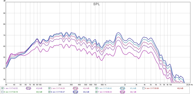

    les courbes en overlays; toujours 50,75,100,125 v
les courbes sont tres equidistantes sauf dans le grave avec une inversion du a la diminution du qts avec l augmentation de la tension
la meme avec en plus le 30 volt
et l' ecoute me direz vous, et bien c' est pas si mal, tres bas medium,assez phisio; mais des qu 'on monte le volume ca gueule un peu.
le rendement est assez elevé( je ne saurais etre plus precis)
ca monte quand meme assez haut pour un 46. pour la qualité du grave dificille de se prononcer sur le BP. comme disait francis blanche dans les tontons flingueurs: y en a.
j essairais les impedances demain si j ai le temps.
bien cordialement
francois

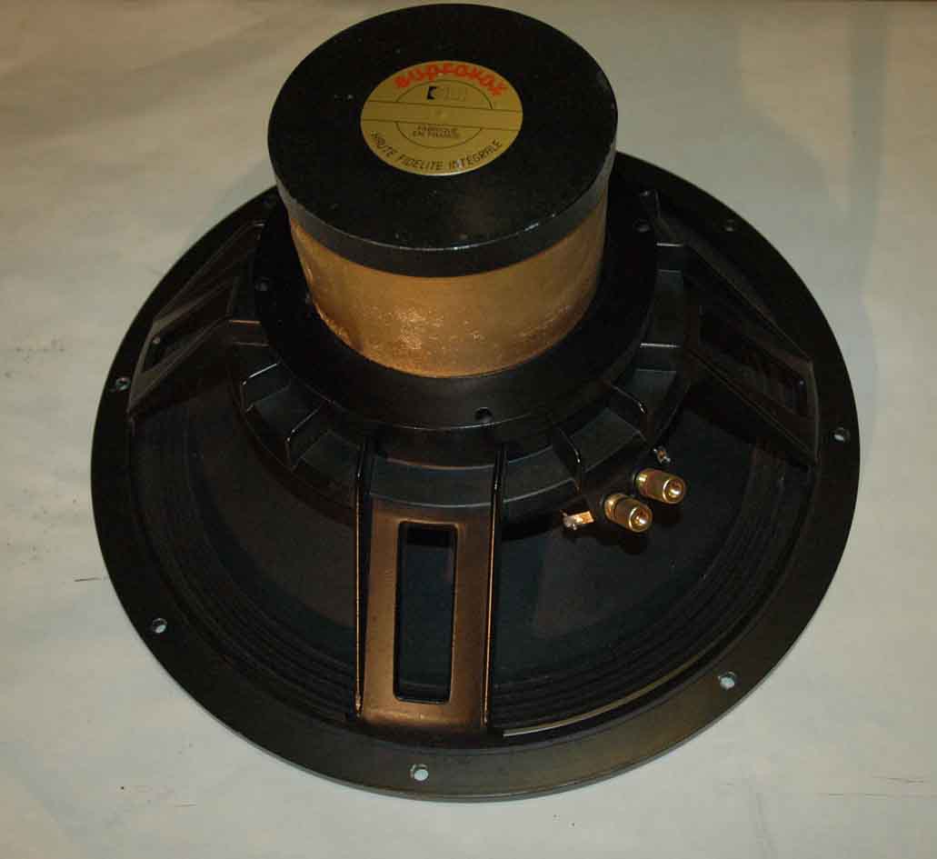

RE: haut-parleurs 46cm à excitation - jys - 05/04/2012
Salut,
J'ai fabriqué le "proto" du 38 Supravox à excitation (alors que l'ami Guy Le Cornec n'y voyait aucune opportunité)...
je pense que c'est un Hp exceptionnel (je l'ai encore dans ma collec...et çà me ferait plaisir d'en faire d'autres avec des amateurs pas seulement orientés $$$)
avec un moteur Alnico ,il le fait bien,Mais avec un moteur à courant continu(que j'avais calculé et réalisé),et les variations possibles ,on decouvre que les variations de paramètres "au niveau du BL et tout ce qui va avec" ,fait le son.
C'est vraiment efficace pour "accorder une charge",pavillon,bass reflex ou autre...
Cdt
JYS
archib170 a écrit :bonjour
quelques mesures amplitude frequence et distorsions de l'exemplaire que j 'avais gardé intact
les mesures sont realisées sur un bafle plan d' 1,40m posé au sol et legerement incliné,la distance du micro a 1m dans l'axe.Le hp est au centre presque au sol.
comme on peut le voir il y a prédominance d'harmonique 3 qui s' attenue un peu au fur et a mesure qu'on monte en tension.( En fait en relisant je m apercoit que c'est plutot l'harmonique 2 qui monte plus que le 3 qui baisse)
bien cordialement
francois

pour en revenir au gougeon je suis un peu intrigué par cette prédominance d 'Harmonique 3, je la soup√ßonne volontaire,generée par la depression conique sur le dessus de la plaque de champ au voisinage de l' entrefer.
    tu as peut etre un avis?
il me reste a concevoir une bobine, bobine courte ,monocouche?, compte tenue de la configuration as t'on beaucoup de choix?????
