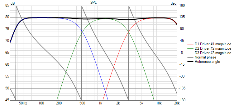

Merci pour vos avis. Quelle allure doit ou ne doit pas avoir cette courbe de phase ?

(19/08/2025-17:22:44)christian24 a écrit : Quelle allure doit ou ne doit pas avoir cette courbe de phase ?
Bonjour Christian,
Une enceinte trois voies de bande passante 40Hz - 20kHz qui respecterait idéalement des cibles acoustiques LR4 en 500Hz et 3kHz :
Bien à toi, Jean-Marc.

(19/08/2025-19:47:27)christian24 a écrit : Ok merci Jean-Marc.
J'oubliais une précision, courbe de phase affichée (et SPL) avec un alignement temporel des centres acoustiques émissifs aux trois voies. A ce propos (temporel), la courbe de délai de groupe issue de la variation de phase, donne une image plus facile à évaluer de la fidélité de reproduction que la courbe de phase.
