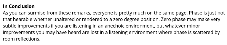

Et ce n'est pas non plus tout à fait ce que dit Dickason dans sa conclusion :
Citation :RM8
Virtuellement, s'il n'y avait aucune réflexion gênante la mesure à 3/4m serait aussi propre que celle prise à 1m.
Avec des si, on peut facilement quitter le sol, ou encore refaire des partitions.
Le problème est qu'à moins d'écouter en chambre sourde, au casque, ou dans un champ en pleine Beauce, tu auras toujours des réflexions. Ce qui règle le problème de la phase.
