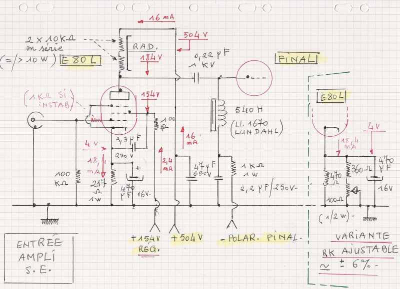

RE: Ampli avec des 211 ou VT4C - AndréJ - 05/06/2025
Un petit schéma de la main de Marcel Roggero autour du E80L
A plus

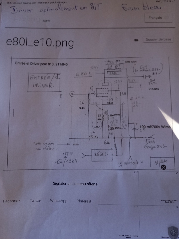

Moi, j'avais récupéré ce schéma qui quasi identique.
RE: Ampli avec des 211 ou VT4C - gillougillou - 06/06/2025
(05/06/2025-09:05:12)AndréJ a écrit : Bonjour,
A plus
André
Hello, je trouve que c’est un très beau schéma mais j’ai du mal à sortir du tout triodes pour mes petits bricolages.
Il a un avantage énorme, un drive pour une 845 avec deux tubes seulement.
Et un joli raffinement, une self de grille que l’on rencontre rarement , et particulièrement opportune ici.
Bonnes écoutes.
A plus
André
Bonnes écoutes.
Le schéma est intéressant et il a surtout pour moi valeur de relique après le décès d'un ami cher.
Je ne l'ai jamais réalisé, mais il n'est pas dit qu'un jour je ne m'en serve pas devant mes 211, j'ai du stock en E80L
A plus
André
Ce sera un bel hommage.
