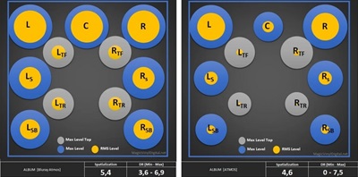

il est rare de pouvoir comparer un mixage cinéma et un mixage music d'un même album, c'est le cas avec l'album Nevermore de Mylène Farmer.
Le mixage Dolby Atmos Music est disponible en streaming (en Dolby Digital Plus) et le mixage Dolby Atmos Cinéma  est disponible sur le blu-ray video UHD du concert (en Dolby Digital TrueHD).
L'idée n'est pas de comparer la différence de qualité entre les formats Dolby Digital Plus et TrueHD, cela est fait ici sur le même master de base avec des extraits des canaux en hauteur isolés pour bien entendre la différence de qualité dans l'encodage.
Ce qui est intéressant, c'est voir la différence dans la répartition de la répartition spatiale, en particulier sur les enceintes frontales (RLC) où l'on constate que la mixage musique utilise très peu l'enceinte centrale, alors que le mixage cinéma l'utilise fortement pour permettre de garder la voix centrée quel que soit sa place dans la salle de cinéma. Il y a aussi une différence dans l'usage des surrounds, et aussi du canal LFE (non visible sur la graphique) mais qui est beaucoup plus élevé dans la version cinéma.
A la différence de la version musique qui ne prend pas en compte ce critère, car, c'est comme pour une écoute en stéréo, il n'est pas nécessaire d'avoir une enceinte centrale, il suffit d'être placé à la même distance des deux enceintes. C'est une approche d'écoute différente.
Dans les deux cas, la musique est toujours principalement frontale.
La comparaison des extraits permet d'associés l'écoute aux graphiques de répartition de la spatialisation les deux mixages.

thxrd a écrit : Excellente synthèse ..des 2 approches
Il y a plusieurs raisons en fait des «  différences »
La principale est qu’il s’agit de 2 marchés différents
Le Dolby Atmos «  music » est à 90 % destiné à des usages ou l’écoute se fera non pas sur des équipements stéréo «  hifi » de qualité ( les fournisseurs de contenu en streaming et Dolby se foutent totalement de cette partie de marché bien trop petite de nos jours )
La majorité écoutera au mieux sur une barre de son et bien souvent sur tablette ou au casque sur smartphone
Et donc le Downmix vers stéréo pure sera bien plus cohérent…qu’un downmix Atmos «  cinema » vers 2 canaux
…. Le mix Atmos Music ayant anticipé cet aspect

Merci pour ton complément. Il y aussi un autre aspect moins connu, c’est le fait qu’avoir la centrale en moins en DDP sonne mieux, cela vient simplement du fait que le débit étant constant, avoir un canal en moins laisse plus de place pour les autres en termes de débit donc de qualité.

Pour le reste . le centre présent ou pas .. ou moins ou plus .. techniquement de mon avis il n’y a aucune raison de se poser une question à çe sujet..
Ou l’on veut spatialiser l’écoute de vrais musiciens en respectant un minimum de réalité . et l’on use d’une solution de mix et de reproduction multicanal et l’importance du centre dans le mix et la reproduction est liée à la disposition physique originale des musiciens
Il n’y a pas de différence de raisonnement entre cinema et musique
Si le guitariste ou le chanteur ..ou autre est au centre physiquement , il devra être sur l’enceinte du centre
Au passage l’enceinte centrale se doit d’être identique à G/ D .. si on ne veut pas de différence de timbre
Si je regarde n’importe quel groupe ou orchestre les musiciens ne sont pas moins ou plus au centre ..qu’ailleurs ….ils sont partout ..en façade
En live il est à remarquer que l’on ne crée jamais de centre «  virtuel » .. .et que la tendance actuelle dans les gros concert est justement d’augmenter le nombre de canaux réels de façade avec 3 ou 5 array de façade ..
Après avec de la musique purement électronique , ou purement dédiée à créer des effets d’espace ..tout est permis et recevable , mais je ne vois aucune raison pour laquelle le centre devrait être moins important ..
Le fait d’avoir un centre égal en caractéristique et au mix ne change rien lors d’un Dow mix en stereo ..au contraire .. ..
je pense que cette idée vise juste à vouloir faire croire que ça resterait plus «  spatial » pour celui qui n’est qu’en stéréo ..
évidemment que comme le mix sera différent .. il y aura différence .. finale .. en mieux ?? Non ..ce serait plutôt l’inverse ..mais comme personne ne pourra vérifier ce qui est vraiment fait au mix ..les comparatifs seront faussés de mon avis ..
