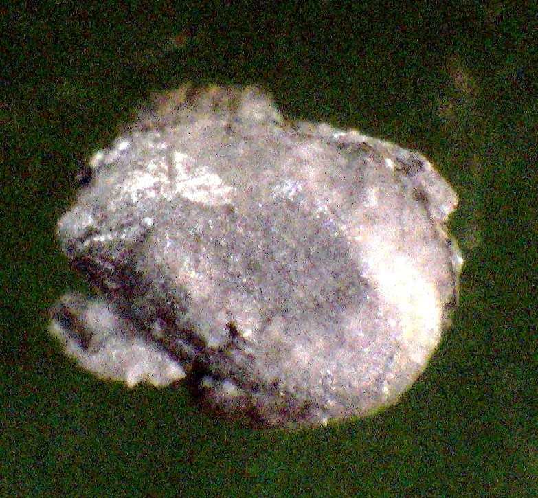

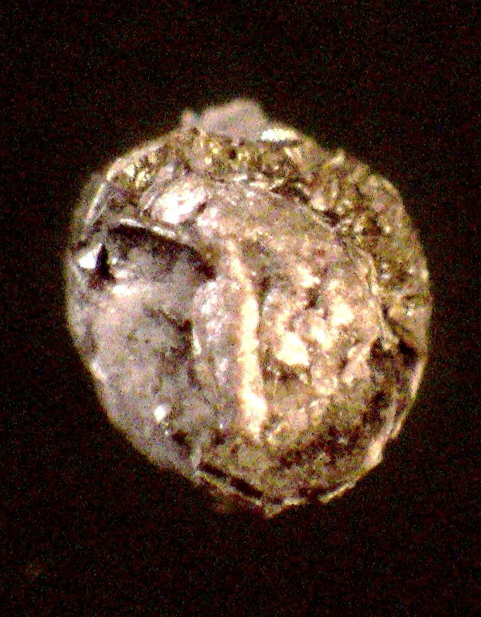

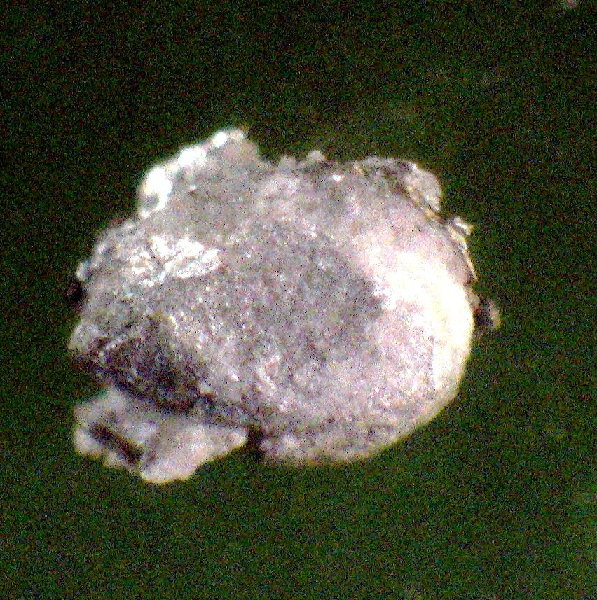

Don Quishotte et les moulins a vent!
45% des transistors nos neufs au germanium sont dégradée,
même un motorola TO3, 2 sur 5 poubelle directe
et ceux qui mesurent bien 15 minutes et schoooooooo souffle bruits
trouve les bons valeurs pour un canal, l'autre canal n'est pas bon
avec mêmes valeurs même références
recu les AC125 semblent ok, mais pas le courage de recommencer

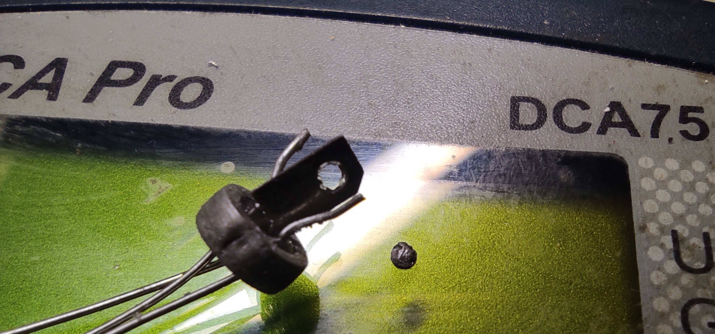

j'ai ouvert un AC132 hs, dedans le fameux cailloux....de mer..
vue au microscope 3 angles :
ketalar bla bla bla pour 4 trucs croix que c'est des diamants???

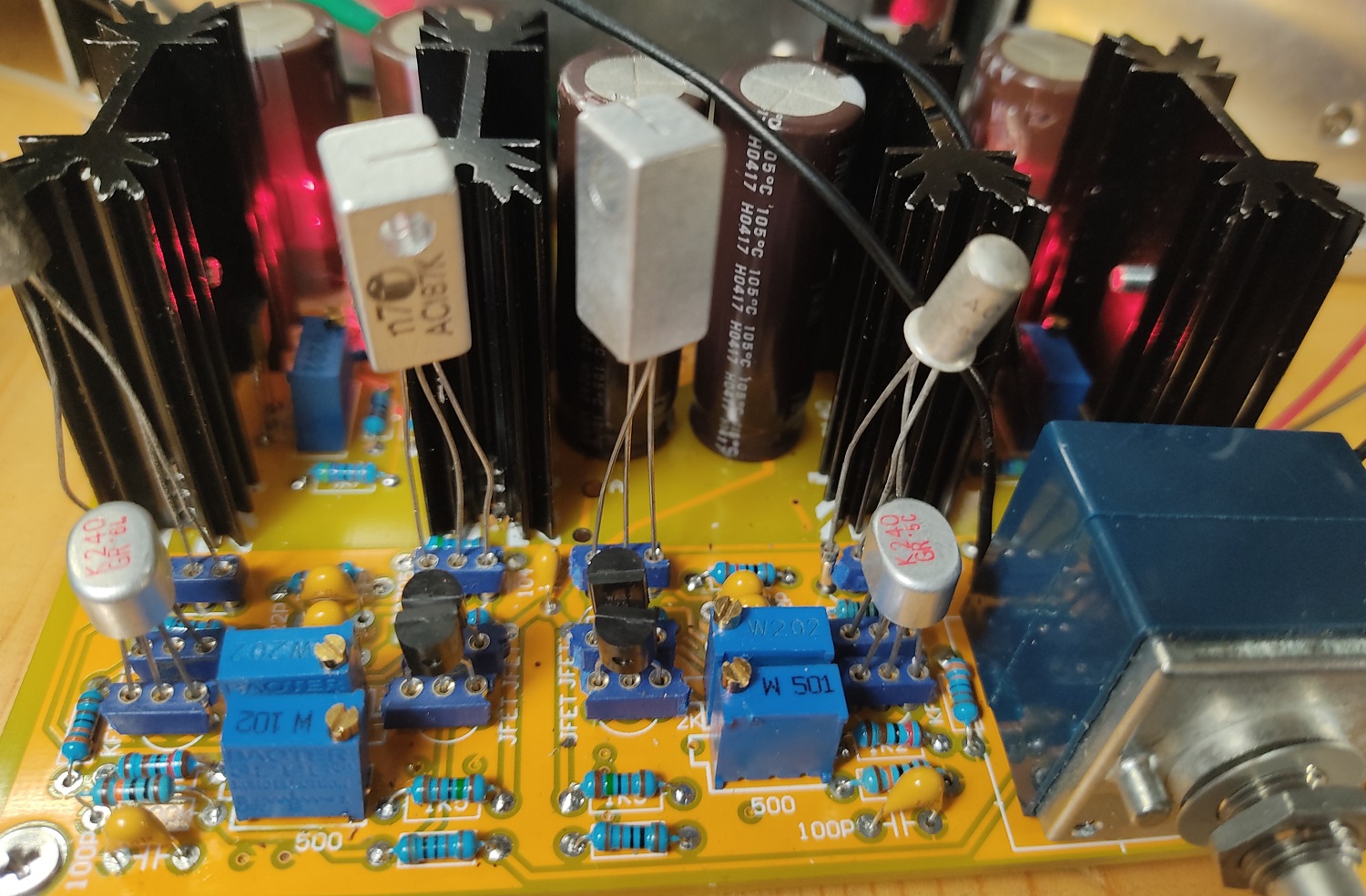

au dernier ce soir j'ai emprunté l'etage K fet J fet de John Curl
merci aux multi tours tout est simple!
alim regul serie+parallele , super silencieux
une paire AC187K_AC142 pour driver les transfo driver déphaseur
ha Brassens sonne grandiveux, la contrebasse est là a coté

ca fait plaisir partager et merci pour l'encouragement , le son des germanium est diffèrent
il me semble trafiquer un instrument de musique, après l'oscillo c'est maintenant le tour de voir coté harmonique,
