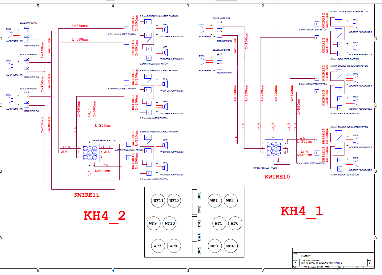

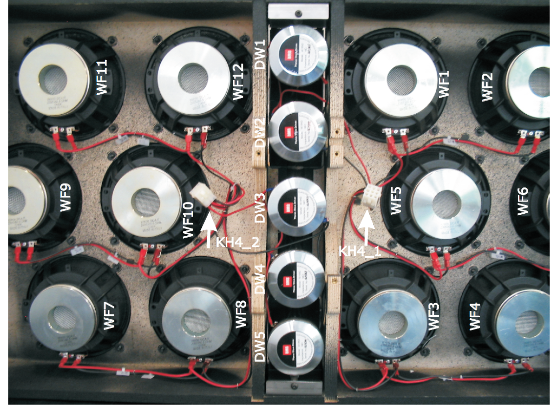

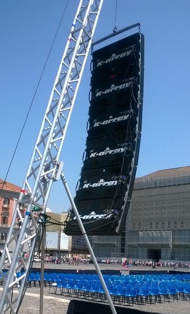

j'ai travaillée pour KArray, plus d'acustique ne filtres passifs
des piles de  boites bourrés avec chaqune 12 HP  600W et 5 moteurs  compressions et modules smps/class D /DSP
