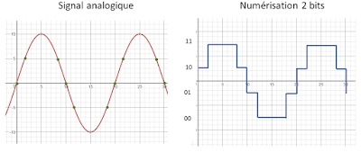

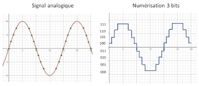

Dans l'exemple ci-dessous, on peut dire que le signal numérisé sur 3 bits est plus "précis" (plus fidèle au signal source) que celui numérisé sur 2 bits. C 'est le signal obtenu juste après la numérisation, succession d'échantillons :

(06/07/2024-21:07:18)christian24 a écrit : Dans l'exemple ci-dessous, on peut dire que le signal numérisé sur 3 bits est plus "précis" (plus fidèle au signal source) que celui numérisé sur 2 bits. C 'est le signal obtenu juste après la numérisation, succession d'échantillons :
Non !
Ne faites pas l'erreur habituelle de regarder les échantillons ou le signal quantifié. Ce n'est ni ce qu'il faut regarder ni ce qui est utile. La version numérique d'un signal n'est que la version numérique, transportable, stockable, ce n'est pas le signal. La seule chose utile à regarder ou à comparer, c'est le signal analogique reconstitué par rapport à sa version originale. Si vous avez compris cela, vous aurez fait un grand pas.
Il faut donc regarder le signal reconstitué et là vous constaterez que ce n'est qu'une histoire de bruit.
 Sur l'image inférieure, il a doublé la fréquence d'échantillonnage, créant une confiture
d'épluchures de saucisson entre nbits et Fs.
