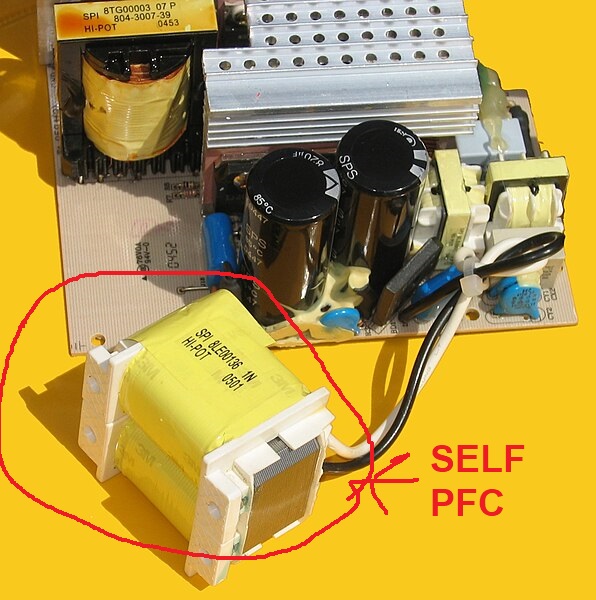

RE: Interrogation existentielle - italia - 07/07/2024
PFC, en passif un self de la bonne taille sur la phase
recuperable dans une alim PC pour 300-500W
https://en.m.wikipedia.org/wiki/File:PFC_passive_IMG_1702.JPG
