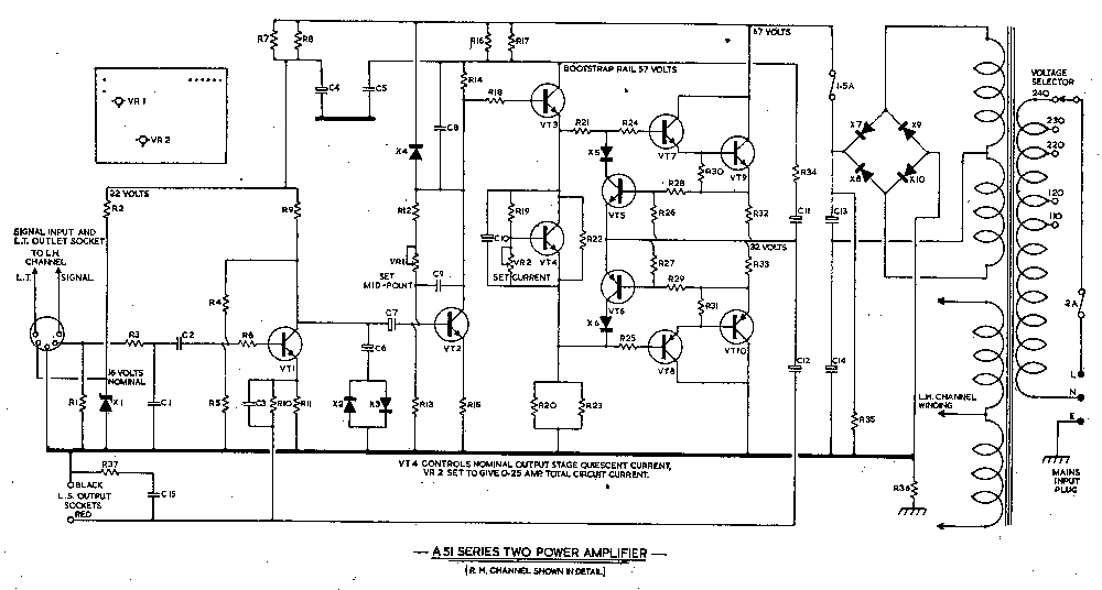

Les transistors de sortie complémentaires NPN/PNP me font  d'avantage penser à l'amplificateur Sugden A51 série 2 ou A48 pour la section puissance :
source : http://ukhhsoc.torrens.org/makers/JES/index.html

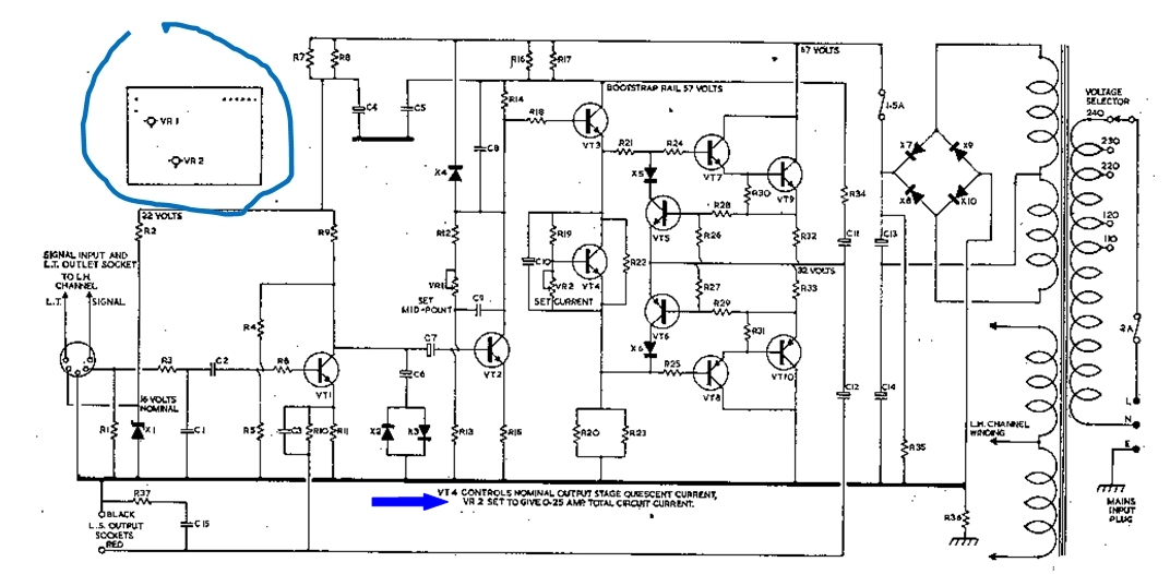

Cela ne ressemble pas à des cartes chinoises. Sur la deuxième photo du message 7 on distingue sur la carte ampli les deux potentiomètres de réglage qui correspondraient à VR1 et VR2 du schéma que j'ai publié. Et leurs emplacements indiqué en haut à gauche sur le schéma corrrespond bien à ce que l'on voit sur la photo. À mon avis les cartes ampli seraient du A51 series 2. Mais pas sûr à cent pour cent. Sur le schéma il est précisé que VR2 doit régler le courant total de la carte à 0,25A.

(04/04/2023-15:32:26)christian24 a écrit : Cela ne ressemble pas à des cartes chinoises. Sur la deuxième photo du message 7 on distingue sur la carte ampli les deux potentiomètres de réglage qui correspondraient à VR1 et VR2 du schéma que j'ai publié. Et leurs emplacements indiqué en haut à gauche sur le schéma corrrespond bien à ce que l'on voit sur la photo. À mon avis les cartes ampli seraient du A51 series 2. Mais pas sûr à cent pour cent. Sur le schéma il est précisé que VR2 doit régler le courant total de la carte à 0,25A.
Bonjour Christian,
le SRPP est remplacé par un push pull classique mais le principe de la contre réaction ne passant pas le continu est déjà dans cet ampli. Et c'est une bonne idée pour l'audio!

(05/04/2023-15:14:02)Dominique-Tanguy a écrit : Ai je raison de penser qu’il ne fonctionne pas en classe A du fait de la faible consommation et de faible chaleur dégagée ?
Oui. C'est un classe AB , le courant total pour un canal est de 0,25A, soit à la louche 200 mA pour le bias.
