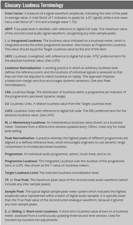

RE: Impact du limiteur Brickwall sur l'enregistrement sur bande et vinyle. - Ha-Re - 22/02/2023
C'est sûr difficile de moyenner un signal musical multicrête (très punk) et d'en sortir une valeur, d'où les très nombreux estimateurs de niveau ou de plage dynamique. Il serait intéressant d'en comparer d'autres valeurs, au choix ci-dessous.
Il serait aussi intéressant de différencier le DR de la conversion seule en analogique (mesure DR sortie DAC renumérisée), pour le comparer à celui obtenu par le système de transfert vinyle ou bande et ainsi incriminer le ou les responsables (conversion ou/et système de transfert)
De mon point de vue, j'incrimine encore l'utilisation d'un signal trop écrêté hors de la plage acceptable/recopiable par le système de transfert soit inertie/résonance.
Pour déterminer quel phénomène(s) est à l'œuvre, il faut regarder l'ordre de grandeur car il n'est pas anodin de passer de DR5 à DR10.
Je pense aussi au phénomène probable de clipping dans la reconstruction en analogique, qui semble être estimé suivant suréchantillonnage à +1 dBFS maximum en général

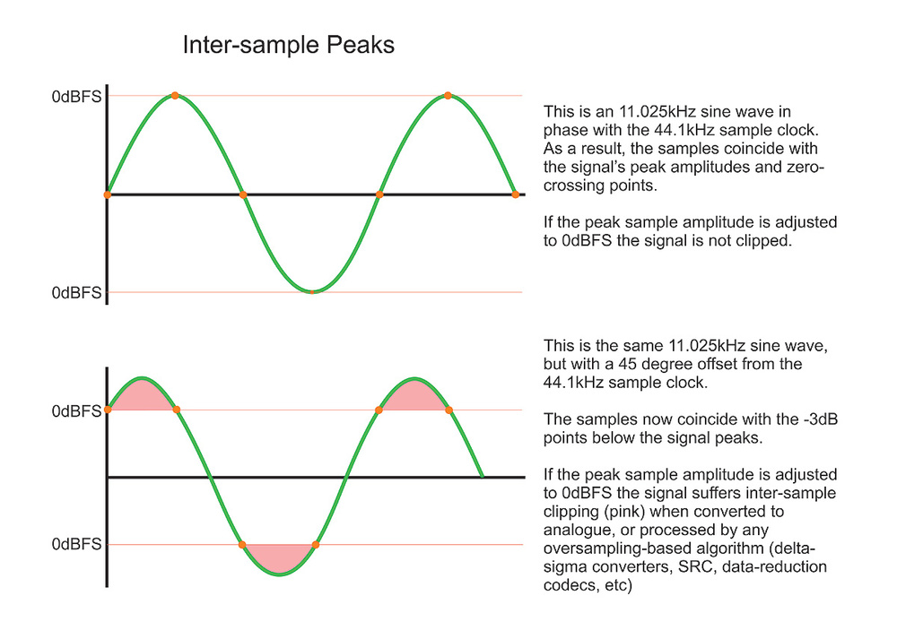

RE: Impact du limiteur Brickwall sur l'enregistrement sur bande et vinyle. - jimbee - 22/02/2023
Inter-sample Peaks !
 Amha, le monsieur fait une démonstration absurde partant d'une affirmation gratuite et impossible:
"if the peak sample is adjusted to 0dBFS the signal inter-sample clipping etc .. "
d'une part si le signal a été numérisé il n'y a qu'une infime chance pour que les samples num. correspondent au peak analogique,
mais c'est le cas en générateur numérique, c'est plus simple, quand la fréquence est un sous multiple de Fs.
Dans le cas général, les samples "non synchro" ou "déphasés" prennent une valeur telle qu'à la reconstruction ( filtrage )
le signal analogique reconstitué soit au même niveau comme prévu ... soit, en image  :
[Image: qiq5.jpg]
