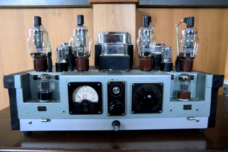

ah oui au fait mon DIY avec des 807 sur la base d'un schema  "williamson" en mode ultra linéaire , donné par le magazine LED , n°187
le chassis bois est celui d'un ancien ampli hifi modifié

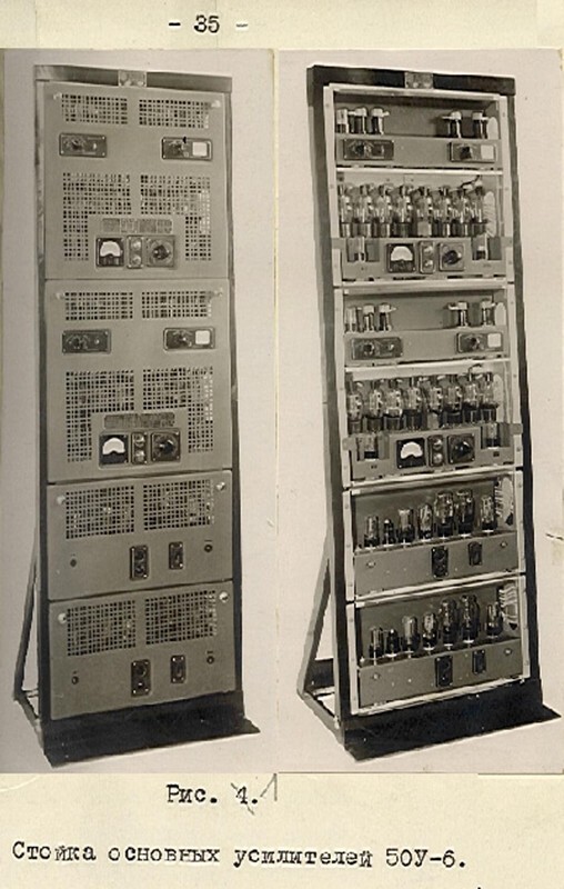

la partie en acier/vumetre/facade provient d'ampli du cinema kinopanorama Paris XVeme (balancé sur le trottoir lors de la destruction decoupé a la disqueuse... de la salle de projection (amplis russe en baie avec 8x 807 -voir wikipedia...)
donc écriture en russe
6SL7 , 6SN7 et 2x 807
(origine russe  4 x 807 ,donc 8 sur le chassis.) voir photo Wink
transfos alim / self / sortie , de la société  .ACEA a coté de Toulouse , ,fabriqués pour les commandes de ce DIY  /LED
ca fait 2 x 40w environ
j'ai amélioré la finition visuel depuis ces 2 photos
