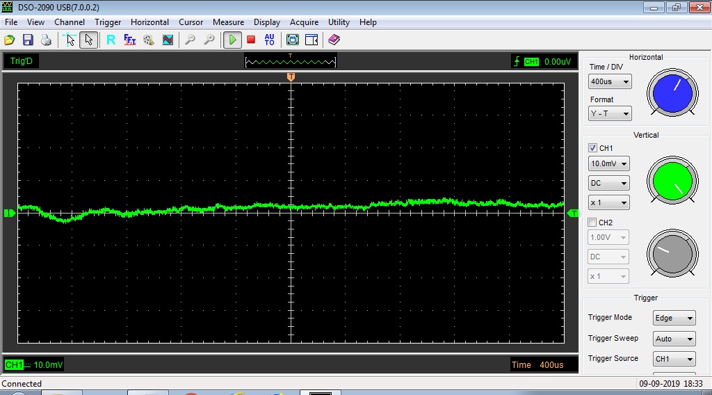

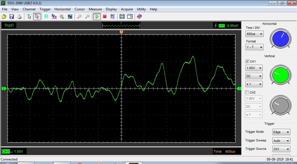

les 45dB de différences sont plutôt une tension non ?  donc là où l'ampli sort qq mV et à la fin ou il sort plusieurs Volts.
On a l'habitude de considérer que la musique nous arrive  en Démat, CDs ,ou même Vinyle sous forme d'un signal électrique en tension parce que c'est plus facile intellectuellement notamment pour échantillonner et numériser.
En réalité c'est plus souvent du courant qui est généré par: certains microphones  (pas tous) , le burin graveur de la matrice vinyle,  la cellule phono etc....
Aucune importance tant qu'on alimente une impédance fixe (en fréquence , en ampérage et en puissance )
A noter qu'une cellule bobine mobile phono  peut être pré-préamplifiée par ampli ou par transfo !
De toutes façons on estime qu'on présente à l'entrée de l'amplificateur une tension proportionnelle à la musique qui est enregistrée ( pression sonore sur le micro) .
Le sujet commence après c-à-d à la sortie de l'ampli.
Pour le Boléro c'est simple je fournis 2 images le début= moins de 10 mV crête en sortie de lecteur CD+DAC et la fin à près de 2,5 volts :
Alors la question est simple si le gain de l'ampli est 30 qu'on régle le volume à 20% on doit avoir 60 mV au début et 15 volts à la fin sauf si le gain varie selon la puissance à donner.
cela dit c'est facile à voir en double trace d'oscillo.

Finalement à  y réfléchir dans le cas du tranfo audio la charge est la même quelle que soit la puissance (à une fréquence donnée) alors peut-être que le gain reste le même ?
Mais peut-être que c'est le contraire de ce que je pensait au départ c-à-d :
La chute du niveau de sortie est peut-être plus importante sur les petits signaux face à une charge de qq ohms que pour des signaux élevés ?
Le début du Boléro c'est 5 mV mais après potar à 20% c'est 1 mV à l'entrée l'ampli et donc 1x30 = 30 mV en sortie d'ampli sur charge < 8 ohms (pour un gain x30 ) le transfo a intérêt à être bon !

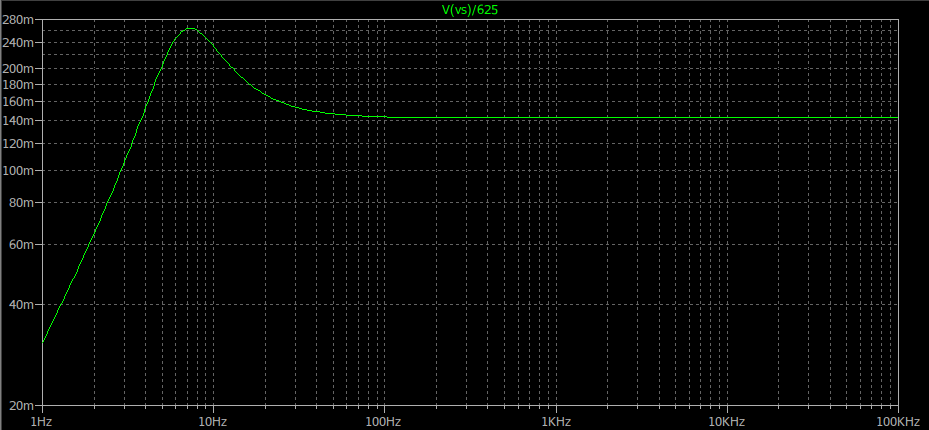

intrigué j'ai ressorti le simulateur. Le modèle simplifié utilisé pour la simulation ne concerne que l'étage de sortie et sa contre réaction:
I1 représente le petit mos, G1 le tube EL84 avec sa transconductance de 11mS, R2 la résistance de contre réaction, R1 et L1 le transfo chargé par 8Ω en sortie et Vs la sortie vue du primaire.
D'abord l'impédance de sortie calculée en injectant un courant dans la sortie par I2 et en mesurant la tension :
On retrouve bien les 0.14Ω prévus par le calcul et une bosse en basse fréquence. Cette bosse est causée par la contre réaction et dépend de la capacité C1 et de la self magnétisante du transfo. Elle ne correspond pas vraiment aux mesures que tu a montré mais ne connaissant pas la valeur de la self magnétisante j'ai mis 3H un peu au pif.
Il manque aussi la résistance des enroulements du transfo qu'il faut ajouter aux 0.14Ω.
On peut aussi tracer le gain de boucle de la contre réaction en fonction de la fréquence en injectant une tension dans la boucle au moyen de V2 :
Environ 35dB au delà de 1KHz ce qui explique les bonnes performances métrologique du schéma!
Il faut noter que la contre réaction est prise au primaire du transfo et n'inclue donc pas la self de fuite du transfo ce qui aide pas mal pour la stabilité de la boucle. Le modèle utilisé pour le transfo est vraiment basique. Pour aller plus loin loin il faudrait le modéliser plus finement .
On voit bien la chute du gain de boucle et le déphasage en basse fréquence cause de la bosse constatée.
