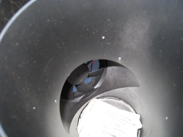

Le piège maison :
Un bac plastique avec couvercle un clapet ferme l'entrée si le ventilateur s'arrête
Le tuyau, on voit le ventilateur au fond, le sachet est l'attractif
Les captures de la nuit :
J'en attrape presque autant dans la journée.

Ce système fait le tri entre les espèces ?
RE: Moustiques - escartefigue33 - 06/09/2022
C'est l'attractif qui détermine les captures, je n'ai à ce jour attrapé que des moustiques tigres, très peu de moustiques communs et deux ou trois papillons seulement que j'ai pu facilement libérer.
L'attractif Biogents est dédié aux moustiques tigres, je sais qu'il en existe d'autres mais les tigres sont les plus nombreux en ce moment.
D'autres pièges comme le "Tiger Trap" et les autres pièges à tubes UV+haute tension attrapent plus de papillons que de moustiques, donc totalement inefficaces.
