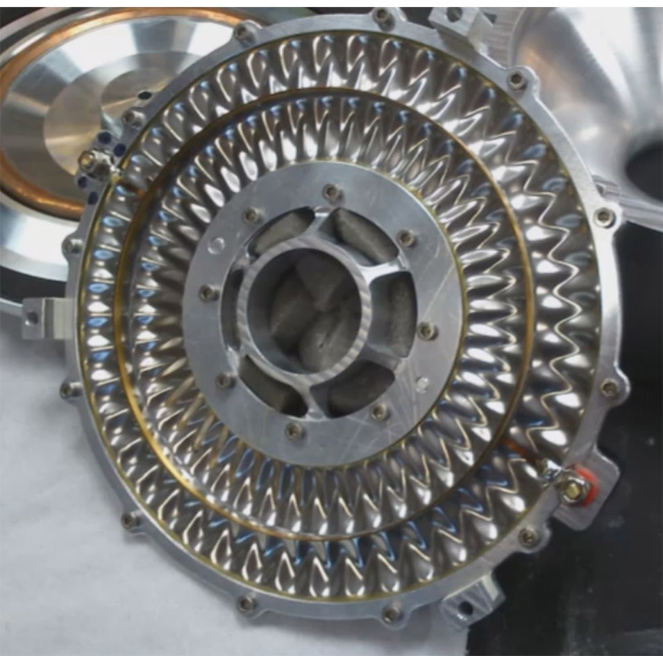

Impressionnante cette compression Axi 2050, je l'avais vu passer à l'époque sans regarder de près, membrane de 125mm, elle semble fonctionner un peu comme un biflex.
Je ne trouve pas de mesures, en particulier pour comparer à une BMS 4092
En tout cas, elle semble capable de faire le grand ecart de 300Hz jusqu'en haut, donc côté transducteur c'est possible...
Le diaph est impressionnant

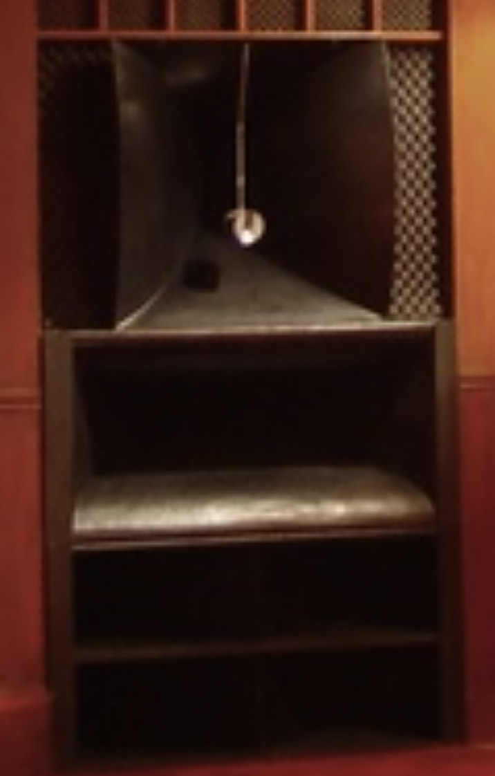

Ceci invite aussi à monter le tweeter en coaxial devant le pavillon de médium, comme l'avait fait Thxrd par exemple devant sa JBL 2365B sur l'une des premieres versions de sa salle V3
