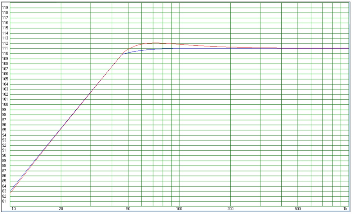

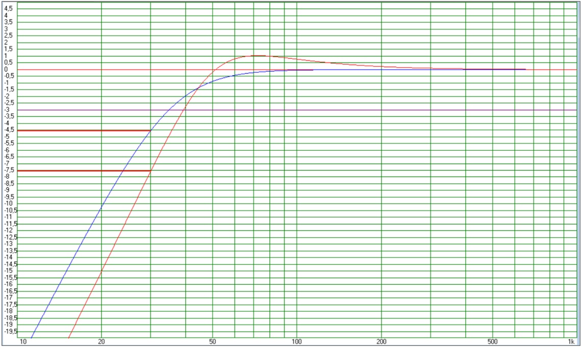

J'ai également fait une simulation en clos dans 120 litres (amortissement critique) et dans 50 litres.
Avec 50 litres, on observe une légère surtension (à peine 1dB) autour de 60 Hz, mais surtout on ne perd que 3dB à 30 Hz.
Côté SPLmax, le résultat est le même pour les deux charges sous 50 Hz, le débattement est limitant.
Au-dessus, la charge de 50 litres permet de gagner 1dB.
A 30 Hz, lz SPLmax est de 103 dB environ hors room gain, confortable en ambiance domestique.
On n'a donc que des avantages à choisir un caisson de faible volume.

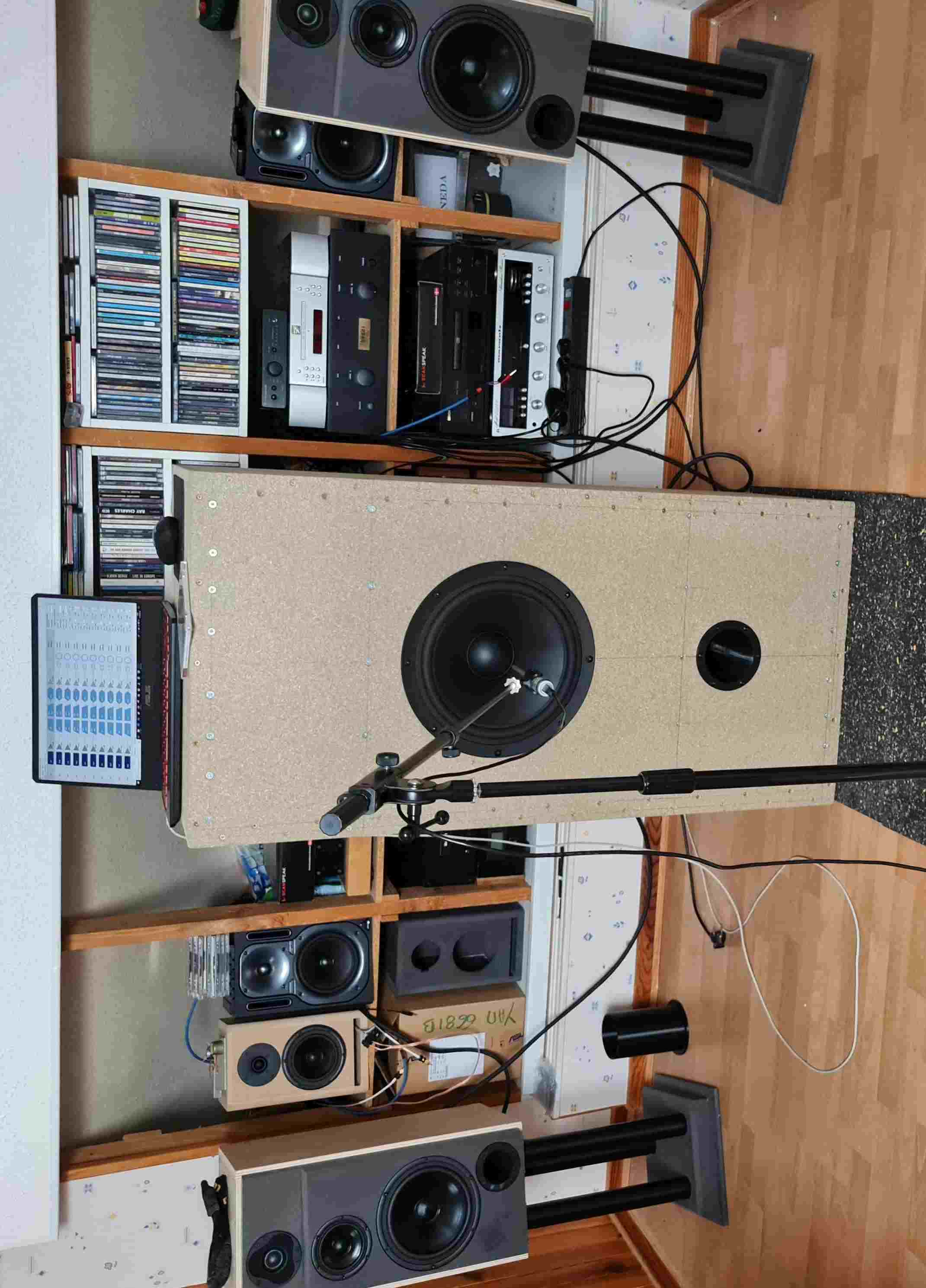

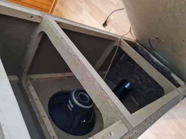

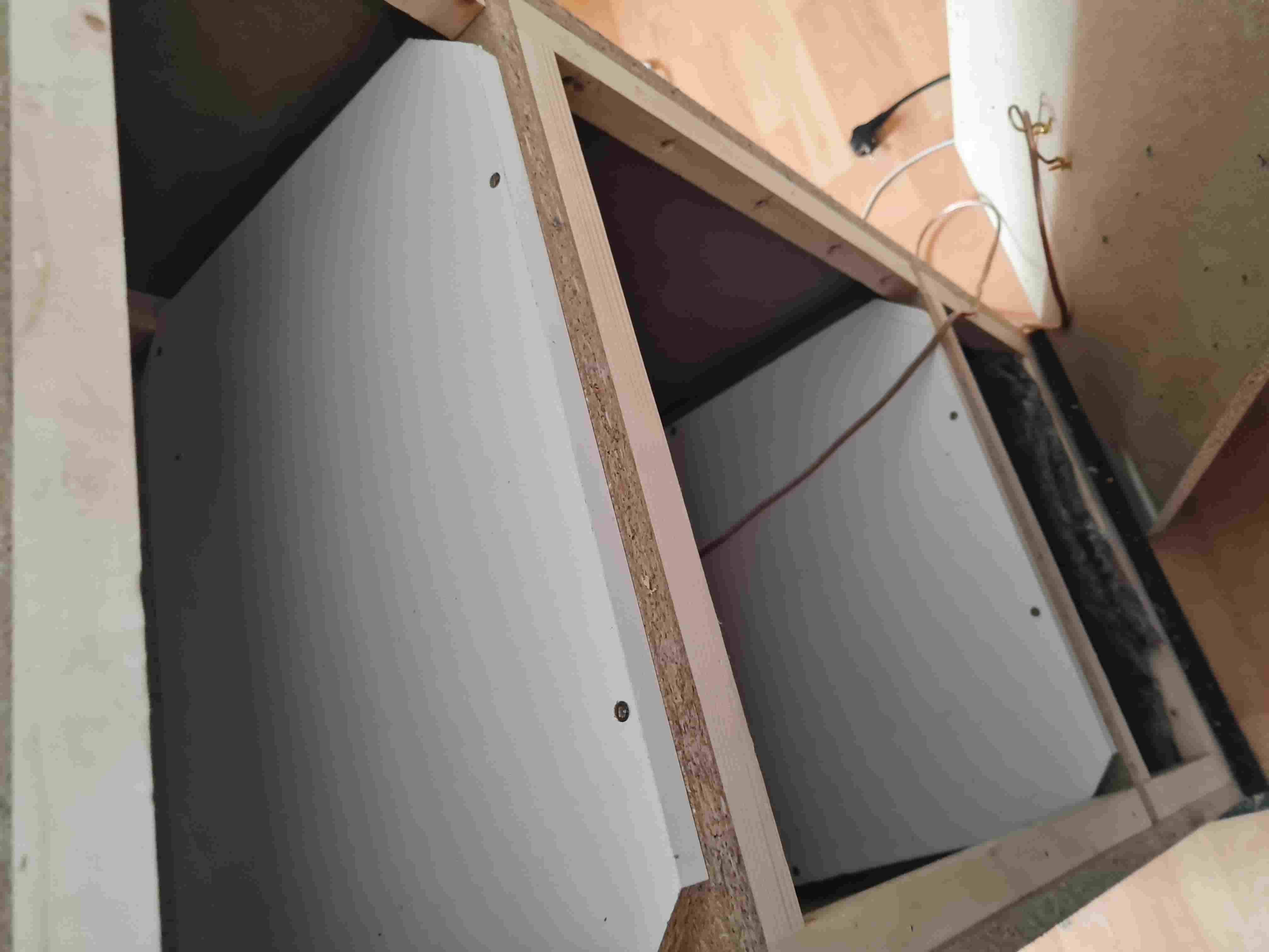

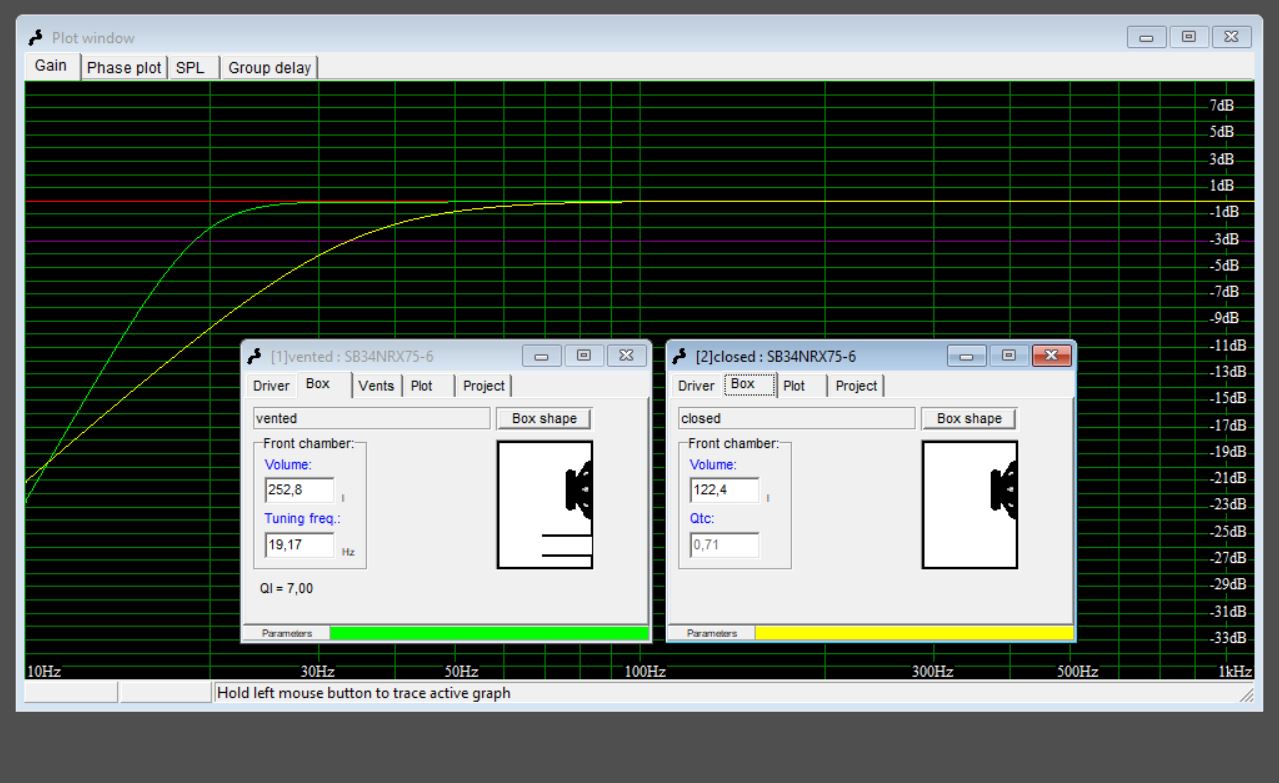

J'ai monté ce "prototype" (sans prétention) pour vérifier les simulations de WinISD :
J'ai fais des mesures avec un DATS en BR et en Clos, mais je ne les ai pas avec moi, je vais essayer de me les faire transmettre si cela peut intéresser ?
Et pour comparer auditivement BR vs clos.
